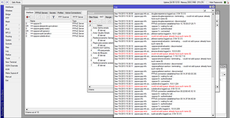

    Galera, hoje foi a segunda vez que vi este erro que desconecta todas as conexões PPPoe e impede que novas se estabeleçam. Os clientes ficam rediscando o tempo todo mas não conseguem estabelecer conexão PPPoe novamente.
    Tanto na outra vez quanto hoje, reiniciei o servidor Mikrotik e o acesso voltou ao normal, mas me preocupo caso este erro volte a acontecer e eu veja somente depois de muito tempo.
    Alguém já viu este erro?
    No log aparece assim: "could not queue: already have such name (6)"
    Anexei um print também.

    Entendi Cristiano, já fazemos isso. O problema é que este erro fica dando para TODOS os clientes e só pára de dar quando a RB é reiniciada...
