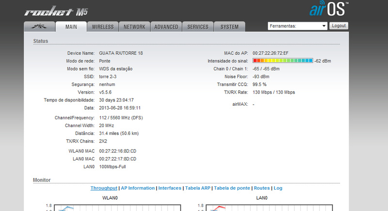

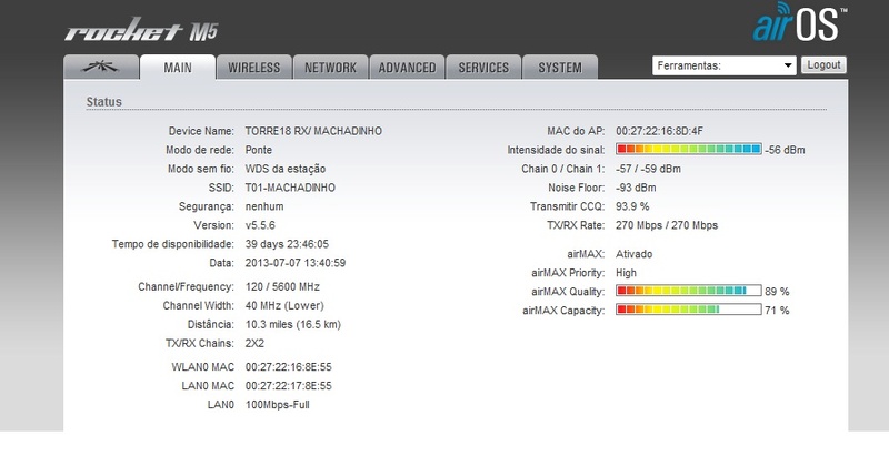

    cara para esse trajeto voce pode usar nano m5 que passa mais de 150 mb com a largura de espectro de 40mhz ou 20mhz
    mais se voce usar um equipamento mais agressivo voce pode usar rocket m5 com rocket dish de 30db que vai passar uns 300mb
    vou te mandar dois links que eu tenho um com 16 km e outro com 50km
Nome:	         link GUATA.jpg
Visualizações:	189
Tamanho: 	101,6 KB
ID:      	48070 Clique na imagem para uma versão maior
Nome:	         guatasss.jpg
Visualizações:	356
Tamanho: 	67,9 KB

    Como está a questão de interferência ai? Muita gente usando 5.8..
    Padrão Re: PTP 2,5KM Ajuda
    Citação Postado originalmente por fabinhonsouza Ver Post
    tem sim mais 5.8 e menos sensivel a interferencia em comparacao a 2.4
