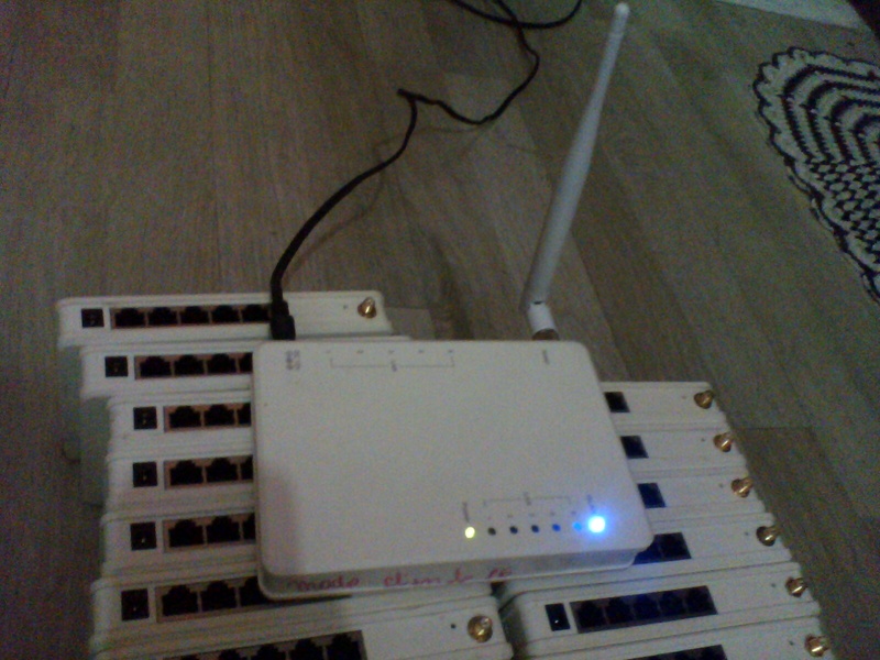

    e bom qual a distancia que posso instalar no cliente que nao vai me dar problemas em 5.8 e em 2.4
    Padrão Re: quem usa ou ja usou o ap router AP 354 da abocom
    Se baseie na potencia e sensibilidade, em modo a ele chega A no maximo 13dB, em modo G até uns 15dB e em modo B até 18dB, isso é mais baixo que qualquer roteador que conheço (Exceto uns lixos Dlink e Encore). A sensibilidade é terrível, coisa de -70dB em modo A nuns 16M, no modo B ele não rodou a 3Km onde outros RTL8186 porqueiras funcionaram adequadamente. Pro preço deles eu fiquei decepcionado, o foco deles é capacidade de processamento, a etapa de RF peca demais, eu não sei se dá pra algo além dos 2000m (Com antena 24dB em modo B, ou 27dB em modo A).
    se baseie na potencia e sensibilidade, em modo a ele chega a no maximo 13db, em modo g até uns 15db e em modo b até 18db, isso é mais baixo que qualquer roteador que conheço (exceto uns lixos dlink e encore). A sensibilidade é terrível, coisa de -70db em modo a nuns 16m, no modo b ele não rodou a 3km onde outros rtl8186 porqueiras funcionaram adequadamente. Pro preço deles eu fiquei decepcionado, o foco deles é capacidade de processamento, a etapa de rf peca demais, eu não sei se dá pra algo além dos 2000m (com antena 24db em modo b, ou 27db em modo a).
    pow comprei todos esses ai fiz mau negocio
    todos sem antenas oque vc acha para instalar em clientes em no maximo 15000 metros fica bom
    1500m dá tranquilo.
    Mas vai depender da antena. Se colocar numa caixa externa (Formando uma CPE) com antena patch de 12-14dB vai depender das caracteristicas desse patch, mas a princípio tudo vai rodar bem (Se tiver quase toda a zona de fresnel livre, claro). Se usar o roteador internamente, com 10m de cabo, vai ter a perda do cabo pra 'descompensar' o maior ganho da antena (24dB, 27dB), mas também não vejo porque não funcionaria a 1500m.
    (Se o sinal ficar no limiar da capacidade da etapa de RF, qualquer reflexo em parede vai atrapalhar, qualquer obstrução grande na zona de fresnel idem, é equipamento pra comodato, vender isso e daqui meio ano dizer que tem que trocar (Povo que migra de 2,4 pra 5,8GHz direto faz essa SACANAGEM, condena o equip. 2,4 funcionando quando na verdade só querem que o cliente otario compre 5,8) acaba com a confiança do cliente.
