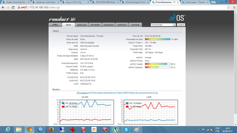

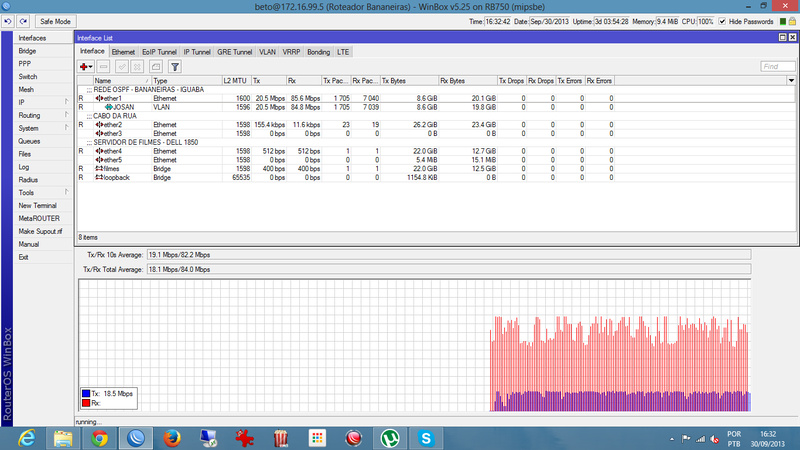

    Aqui tenho um enlace de 1.5 Km, estou usando 2 Rockets M5 com 2 Antenas antiga da ZIROK de 40cm, se não me engano de 20 dbi.
    Esta passando entre 70 e 99 Mb de Down e 40 Mb de up.
    Os radio estão com 10 dbi de potencia.
    Outra, por este motivos:
    A antena esta bem fora de nível.
    A Rb daqui debaixo é um RB 750 e a que esta na torre é uma RB 450.
    Olhe as imagens abaixo

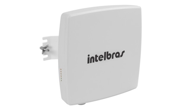

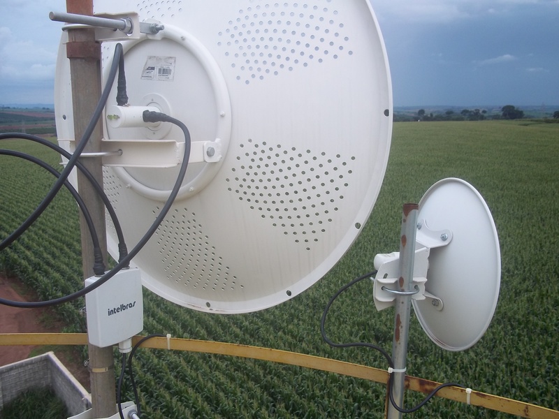

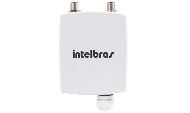

    Amigo cheguei a uma conclusão !!!
    Vou utilizar:
    ENLACE CURTO 1KM A 3KM:
    APC 5M 18 INTELBRAS
Nome:	         APC 5M 18.jpg
Visualizações:	207
Tamanho: 	10,5 KB
    ENLACE MÉDIO E GRANDE ACIMA DE 3KM:
Nome:	         ROCKET DA INTELBRAS.jpg
Visualizações:	1411
Tamanho: 	165,2 KB
Nome:	         APC 5M DUPLA.jpg
Visualizações:	267
Tamanho: 	9,4 KB
    APC 5M MIMO 2X2 COM ANTENA EXTERNA DE DUPLA POLARIZAÇÃO

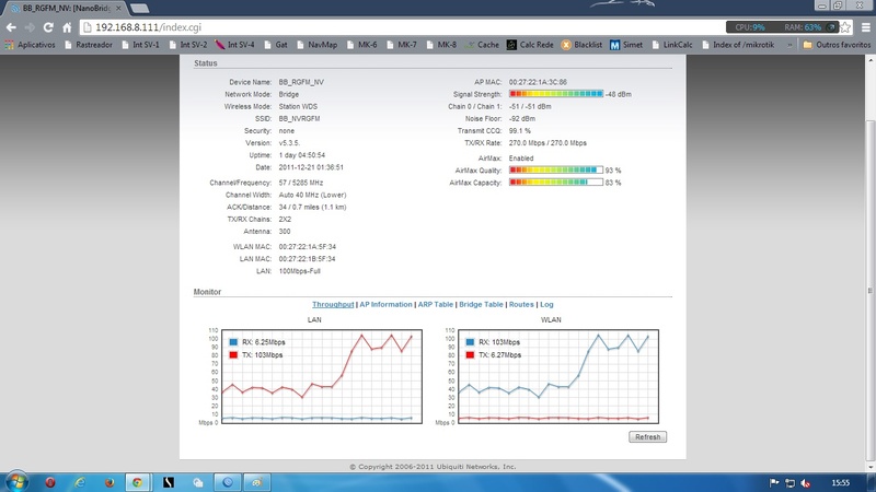

    Amigo tenho uma situação igual a sua aqui e uso Nano Bridge M5 com antena de 22 e te falo já fiz vários testes usando mikrotik de um lado e do outro e consigo chegar a 95mb que é o limite da interface de rede dele. Segue tela captura de teste de velocidade que acabei de fazer para você ver usando mikrotik.Clique na imagem para uma versão maior
Nome:	         teste trafego nano bridge m5.jpg
Visualizações:	387
Tamanho: 	77,5 KB

    Vai me dizer que com NANOBRIDGE M5 eu consigo passar 95 megas da ponta A para a ponta B ???
    Se for ganhei o DIA !!!!!!!!!! rsrsrsrsrs
    Fico no aguardo para saber mais sobre este enlace... , outra coisa esse ai é um teste na firmware da propria nanobridge teria como me enviar umas fotos do teste sendo feito no mikrotik ? pra min ver os 95 megas passando ? obrigado amigo vlw

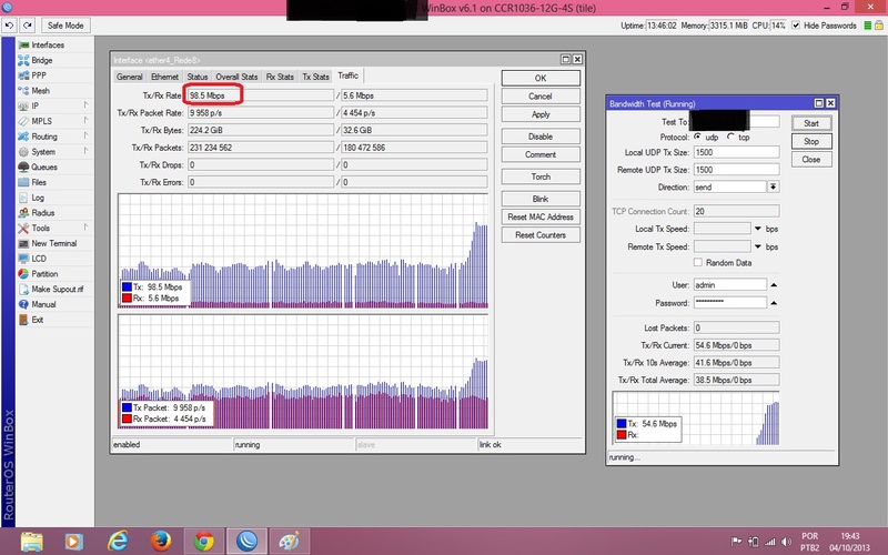

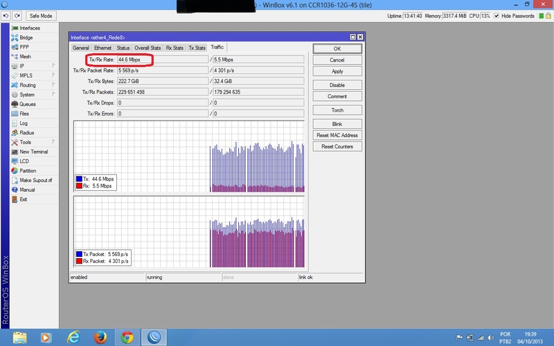

    Padrão Re: Ajuda em como fazer um enlace para 100 megas
    Mas eu postei mostrando tráfego que passa nesse link.... Usando mk de um lado e do outro.... o teste é da banda que passou usando os nano bridge para chegar do ponto A para o ponto B entendeu?
    Mas se quer ver no mikrotik deixa comigo daqui a pouco eu posto aqui.

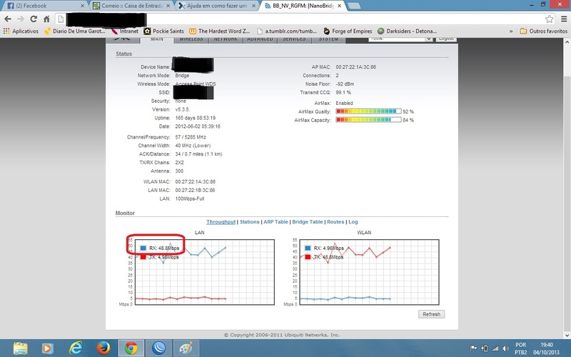

    segue telas capturadas com os testes pedidos... Primeiro com o link em funcionamento com os clientes sem o teste. Depois com os clientes e o teste rodando. Observe a velocidade final ok ? ? ?

    Amigo só mais um detalhe, qual a distancia desse enlace ? quanto KM ?
    Pois o meu será de 1 KM..
    Citação Postado originalmente por aiomar2013 Ver Post
    O meu aqui é de 1KM também.
