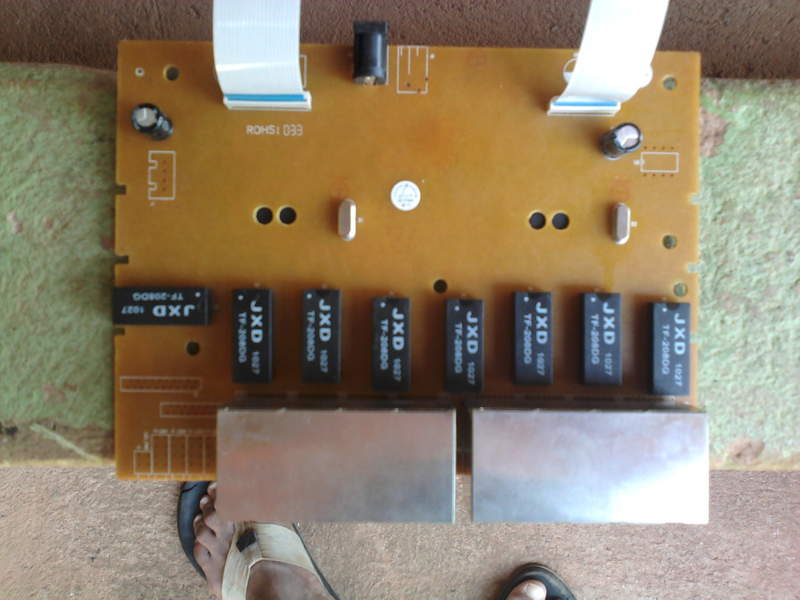

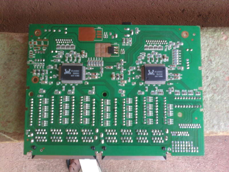

    alguem sabe me dizer se isso condiz com as caracteristicas abaixo? pois notei que o mesmo possui apenas 2 rtl8903sb.
    Descrição:
    SWITCH 16 PORTAS 10/100MBPS NEOX NXSW002
    Características:
    - Switch half/full duplex com 16 portas 10/100M e auto detecção
    - Buffer interno SRAM de 1 Mbit para todas as 16 portas
    - Suporte a tabela de endereçamento MAC de 2K para todas as portas
    - Suporte a fluxo de controle 802.3x para operações full-duplex e função de contra-pressão de fluxo para operação em half-duplex
    - Suporta interface TP automática MDIX para swap automático TX/RX
    - LEDs indicadores de estado para todas as portas
    - Cabos suportados: 10 base-T: 2 pares de cabo UTP, Categorias 3,4 ou 5; 100 base-TX: 2 pares de cabo UTP categoria 5.
    Especificações:
    Cor: Preta
    Dimensões (LxAxP) em cm: 27,5x6,5x19,5
    Padrão Re: switch neox e switch mesmo?
    que estranho a montagem desta peça.
    qual o fabricante?
    homologado anatel?
    POE?
    Jul 2011
    Criciuma/SC
    1.923
    3
    ele vem assim aberto, agora pela especificacao parece ser swicth mesmo, mas vou dar um pesquisada para dar um resposta melhor.
    qual o fabricante?
    homologado anatel?
    POE?
    Homologado nao e, o fabricante e neox, nao tem poe, achei muito estranho pela simplicidade do mesmo internamente, pois o switch possui somente resistores, capacitores, um regulador, e dois chipsets (um para cada 8 portas), nao consegui ver no datasheet do chipset se eles fazem buffer, comprei alguns para colocar na minha rede, e o que aconteceu foram varios travamentos nos pontos pontos onde os mesmos foram instalados, por isso a minha duvida perante esses equipamentos.

    http://www.neox.com.br/contato.html, esse Switch não tem eeprom para alocação de firmware, não tem logica o mesmo ter acesso pela porta 80, você ligou o mesmo na rede e ta acessando outro equipamento.
