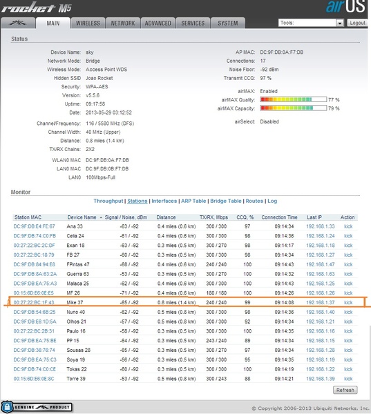

    olha aki:
    http://www.speedtest.net/result/3031793786.png
    vem daqui:
Nome:	         Rocket M5.jpg
Visualizações:	313
Tamanho: 	109,4 KB
