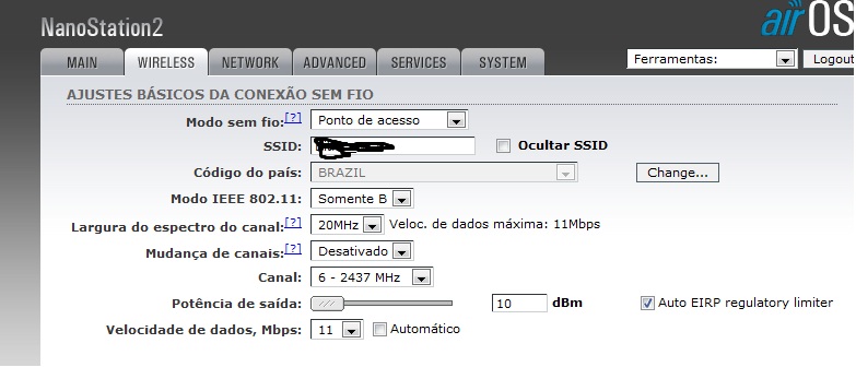

Nome:	         data rete.jpg
Visualizações:	478
Tamanho: 	73,9 KB
    Essa é uma Nanostation2 com a versão do firmware mais recente

    Da forma como está na imagem ai clientes com Rate que não estejam em 11Mb simplesmente não conectão. Pelomenos pra mim funciona A questão de alterar um firmware original é uma coisa arriscada mesmo mais se você já viu funcionando o jeito é testar mesmo, nos ubiquiti nunca alterei mais já alterei em outros equipamentos o que também não é recomendando pelo fabricante mais que estão funcionando perfeitamente.
    Desculpe não ter ajudado como você queria... Abraço!!!
