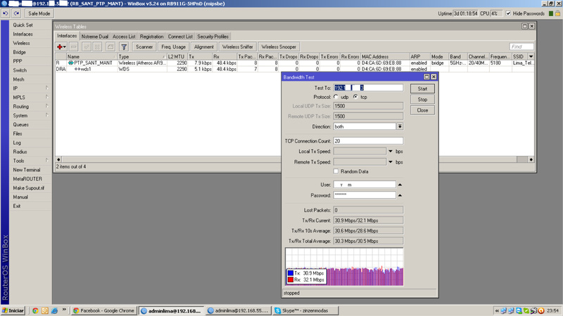

    Padrão Enlace - 2 rb911g + 2 dimension 32dbi dual = 18km
    Segue aí para os plantonistas avaliarem. enlace com 2 RB911G 5hpnd + 2 antenas Dimension 32dbi Dual - Distância de 18km - zona de fresnel comprometida - Setado em 9db cada - ccq entre 60% - Mas ja está valendo e vai dar para o gasto pois preciso de passar 20mbps na média.

    Padrão Re: Enlace - 2 rb911g + 2 dimension 32dbi dual = 18km
    Cara CCQ de 60% não vai rolar legal...
    Rapaz fiz alguns enlaces com essas Routerboard de 40 a 43 km de 27 km, conseguir sinal de -47 com 17db setado e o ccq nunca fica legal em nem um conseguir. fiz com o sr71 os mesmos e o ccq ficou perfeito. percebi que elas tem o msc até 23
    Tente o intelbras pois talvez voce consegue aqui onde eu tou também tem muita interferência foi o único que não tive problemas
    Citação Postado originalmente por djigor Ver Post
    CCQ oscilando entre 60 a 87%. no bandwith test passando media de 30mbps, como podem ver na tela.
    Citação Postado originalmente por telworld Ver Post
    Grato - Realmente, ja estou providenciando um par afim de começar a usar e comparar tambem.
