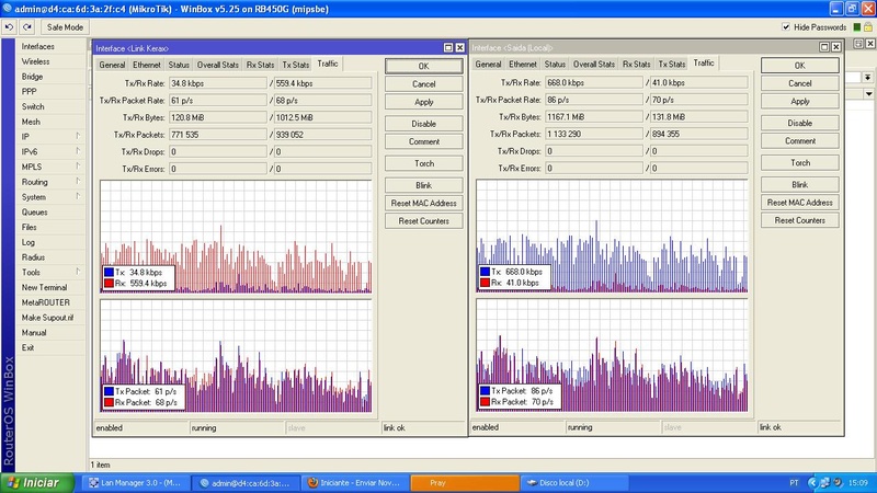

    Meu link e um dedicado de 1mb via radio ...1 por 1, faz uns 20 dias que estou trabalhando com esse link, tive ja varios problemas com outros provedores via radio no meu bairro na questão de oscilação e problema sobre trafego isso sempre me alegram que tinha passado no limite de trafego mensal.
    A Pergunta é na interface de entrada do link e normal ficar variando o Download e Upload recebo via radio, no contrato estar que a porcentagem de entrega do link e 99,95 e SLA 4 horas, estou meio assim sera que estou recebendo esse link full mesmo? 1 link full da pra rodar 18 computadores ?

    Padrão Re: Mikrotik - Testando um link full
Nome:	         Mikrotik.jpg
Visualizações:	1229
Tamanho: 	139,3 KB
ID:      	48722 Segue anexo o print do monitoramento
    Citação Postado originalmente por Marcioespacovirtual Ver Post
Nome:	         Mikrotik.jpg
Visualizações:	1229
Tamanho: 	139,3 KB
    Amigo link full quer dizer que seu up e down é o mesmo, mas vc vai baixar em um mb 128k, e vai enviar em 128k
    isso varia dependendo de onde esta baixando,
    na teoria da internet é o seguinte: vc tem muito mais a retirar da internet do que enviar para a internet, então seu link sempre vai ter um down maior que o up tenho 100mb dedicado nessa rb, veja o upload RX e veja o download em TX

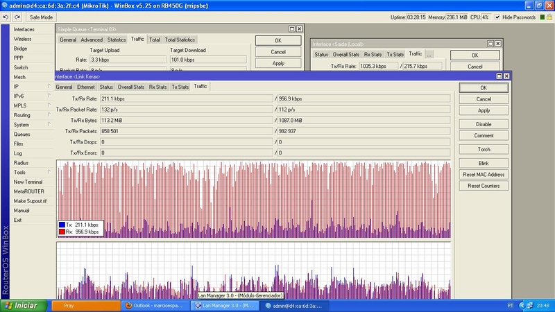

    Entao amigos essa semana eu mandei uns print screen da tela da RB da interface da entrada do link com varias oscilações
    Para o meu fornecedor, me responderam e falaram que iriam monitorar o link depois mandaram outro email falando que
    fizeram modificações no RF no equipamento. e agora sim ficou um link full dedicado sem oscilação graça a Deus.
    E coloquei um controle de banda tb com informações lidas aqui do fórum no tópico controle de banda e mais uns videos no youtube consegui colocar o controle de banda no queues coloquei os ip fixo dos computadores e controle o tx e rx. Ja dei tb uma melhorada muito boa, mais como comentaram comigo esse link de 1mb nao vai dar conta tb do trabalho. agora vou estudar mais um pouco para colocar o link adsl de 3 mega.
