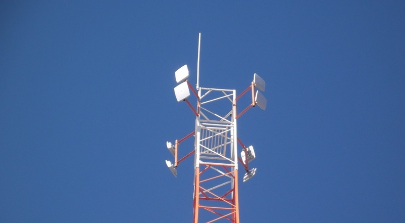

    veja essa imagem de uma instalação boa
