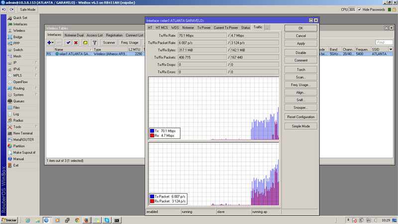

    Bom dia Amigos,
    Graças ao bom Deus, consegui resolver meu problema, o procedimento, foi o seguinte:
    atualizei minhas RBs para o RouterOS 6,5 e comprei um par de cartões, R52hn novos e pronto não fiz mais nada e o enlace ficou perfeito. Vejam o anexo.

    Padrão Re: Ponto A Ponto R52hn e SR71
    que bom que resolveu, a v 6.5 parece estar mais estavel
    Ele está realmente muito bom,
