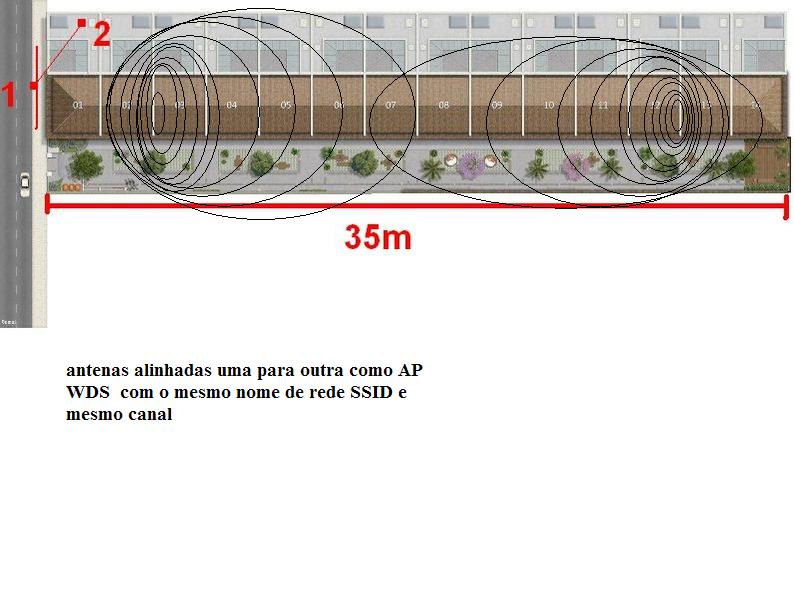

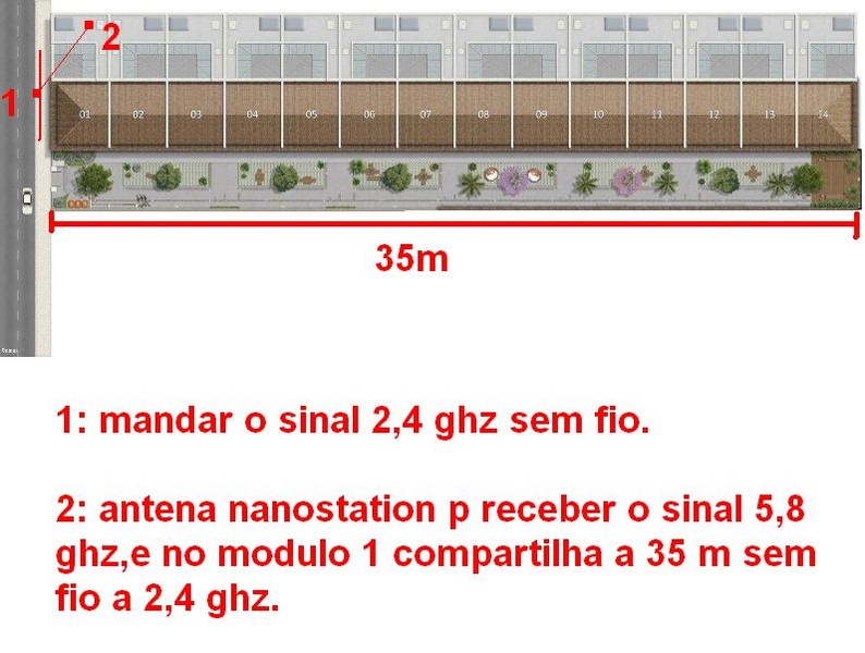

    estou com um projeto a fazer mais preciso da ajuda de vcs p concluir.
    qual ap usar p essa distançia?

    omni fica ruim, usa nanostation 2 ou unifi

    tem como postar mais informações sobre o lugar?
    quantos andares ?
    telhado ou laje?
    revestido de manta impermeabilizante ou não?
    quantos dispositivos wi-fi em media (clientes)?
    da para fazer conexão de qualidade com baixo custo
    por alto faria das seguintes formas :
    1) colocaria um mastro no ponto 2 com duas antenas nanostation loco m5 (260,00)
    antena grade 25dbi (70,00) ap smartlan APR150N (73,00)
    2) colocaria um mastro entre o segundo e terceiro apartamento com antenas nanostation loco m5 (260,00)
    colocaria entre o apartamento 12 e 13, uma antena antena grade 25dbi (70,00) ap smartlan APR150N
    (73,00) WDS com a primeira

    estou pensando em colocar Radio Ubiquiti Rocket M2 2.4GHz Airmax
    com duas antenas dessas http://produto.mercadolivre.com.br/M...nk-tp-link-_JM
    o que vcs axam?
    Padrão Re: Projeto internet predial
    projeto economico e eficiente usar antenas direcionais seja painel ou grade
    quantos megas voce quer levar ate o ultimo cliente?
