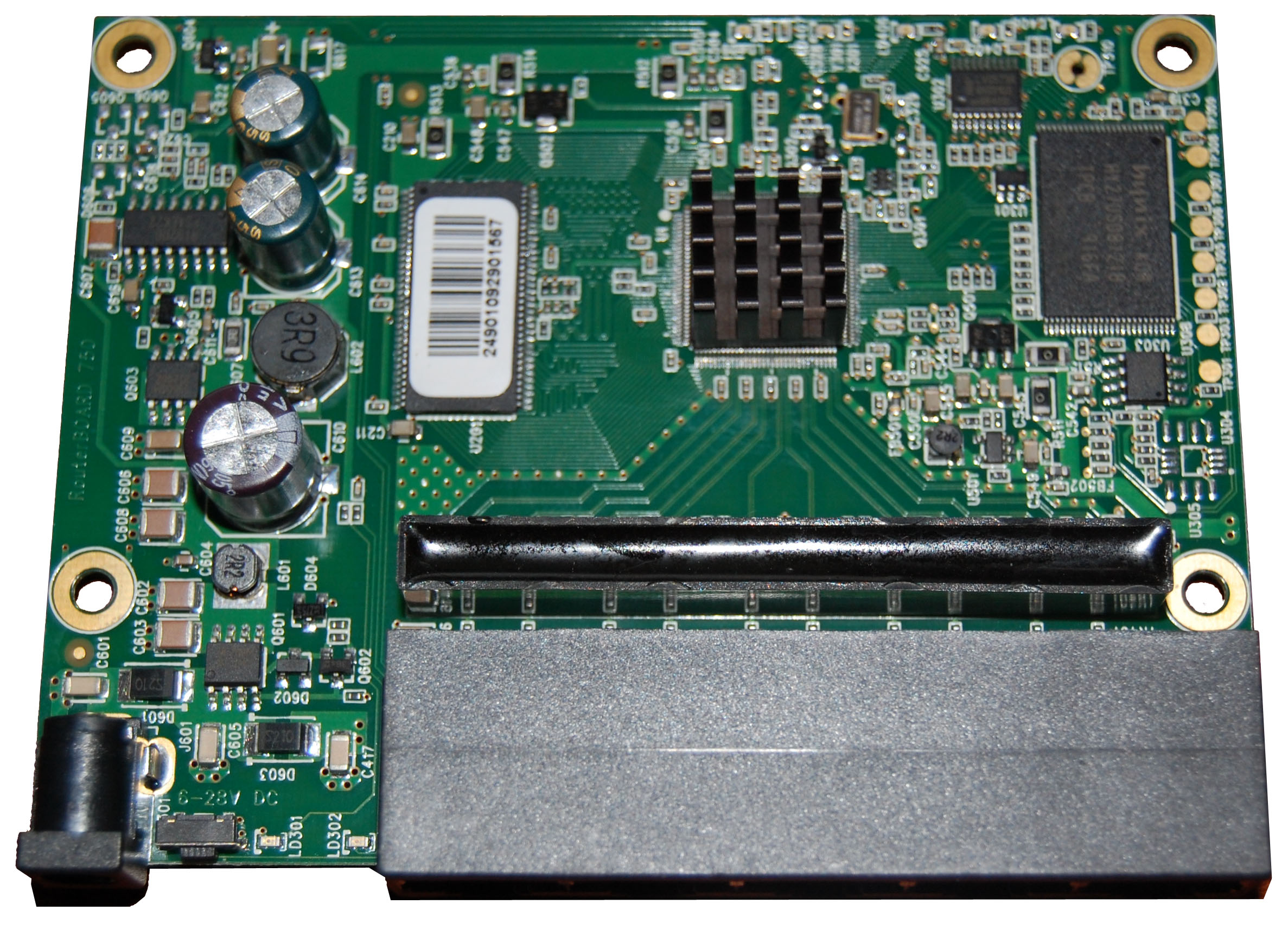

    Se nem os leds acendem então o chipset deve ter ido pro saco.
    Firmware impedindo de led acender ainda não ví.
    Tem umas que acendem os leds fixos (Sem nem ter cabo plugado), outras não acendem led nenhum mesmo com cabo (Ou abre e olha bem se eles não estão acendendo fraquinhos, tenho uma 750G assim), o sintoma muda mas o dano no chipset só tem solução com a troca, é esse AR7240 debaixo do dissipador:

    Exemplo de preço do AR7240:
    http://produto.mercadolivre.com.br/M...ctedFromParent
    O problema é a troca, dá trabalho.
    Então antes de trocar chipset testa fontes, cabos, acesso via cabo serial ou jtag talvez, essas coisas.
    (Se fosse uma RB750GL poderia ser pior, poderia ser OU no chipset, OU no switch (O AR8327, um switch 5 portas comum). Já a RB750 tem tudo no AR7240, facilita o reparo)
