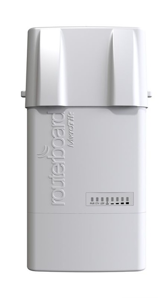

    Boa colocação!
    Antena de 90cm
    ANTENA DISCO 5.8GHZ 32DBI DIM5800-33DP DUPLA POLARIZACAO DIMENSION
    http://fastwireless.com.br/project/disco-32dbi-dual/
    Ou se precisar de mais
    Antena de 120cm
    ANTENA DISCO 5.8GHZ 34DBI DIM5800-34DP DUPLA POLARIZACAO DIMENSION
    http://fastwireless.com.br/project/disco34dual/
    Fastwireless tem PRONTA ENTREGA
Nome:	         581_l.jpg
Visualizações:	205
Tamanho: 	21,0 KB
    ROUTER BOARD RB912UAG-5HPND-OUT (OUTDOOR)
    http://routerboard.com/RB912UAG-5HPnD-OUT
