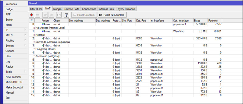

    Olá pessoal acho que o amigo desistiu ou consegui resolver o seu problema, mas eu tenho os mesmos problema dele e irei aproveitar este tópico se assim vc's me permitirem.
    O entranho que eu tinha resolvido este problema não sei como, mas de uma hora para outra voltou. ainda estou engatinhando no mikrokit e tenho um rb750GL, não sou provedor uso em uma pequena rede de escritório.
Nome:	         Snap 2013-11-19 at 20.54.35.jpg
Visualizações:	174
Tamanho: 	121,3 KB
    Vejam que tem trafego em todas as portas que liberei, mas só consigo acessar através do link default, no caso pppoe-out1. ja pelo link Wan-Vivo não consigo acessa de fora da rede.
    O que pode ser?
    O que pode ser?
    Abraço
    Ninguém saber como posso resolver este problema para pode usar as duas conexão de entrada para acessar remotamente as maquinas por traz do RB750GL?
