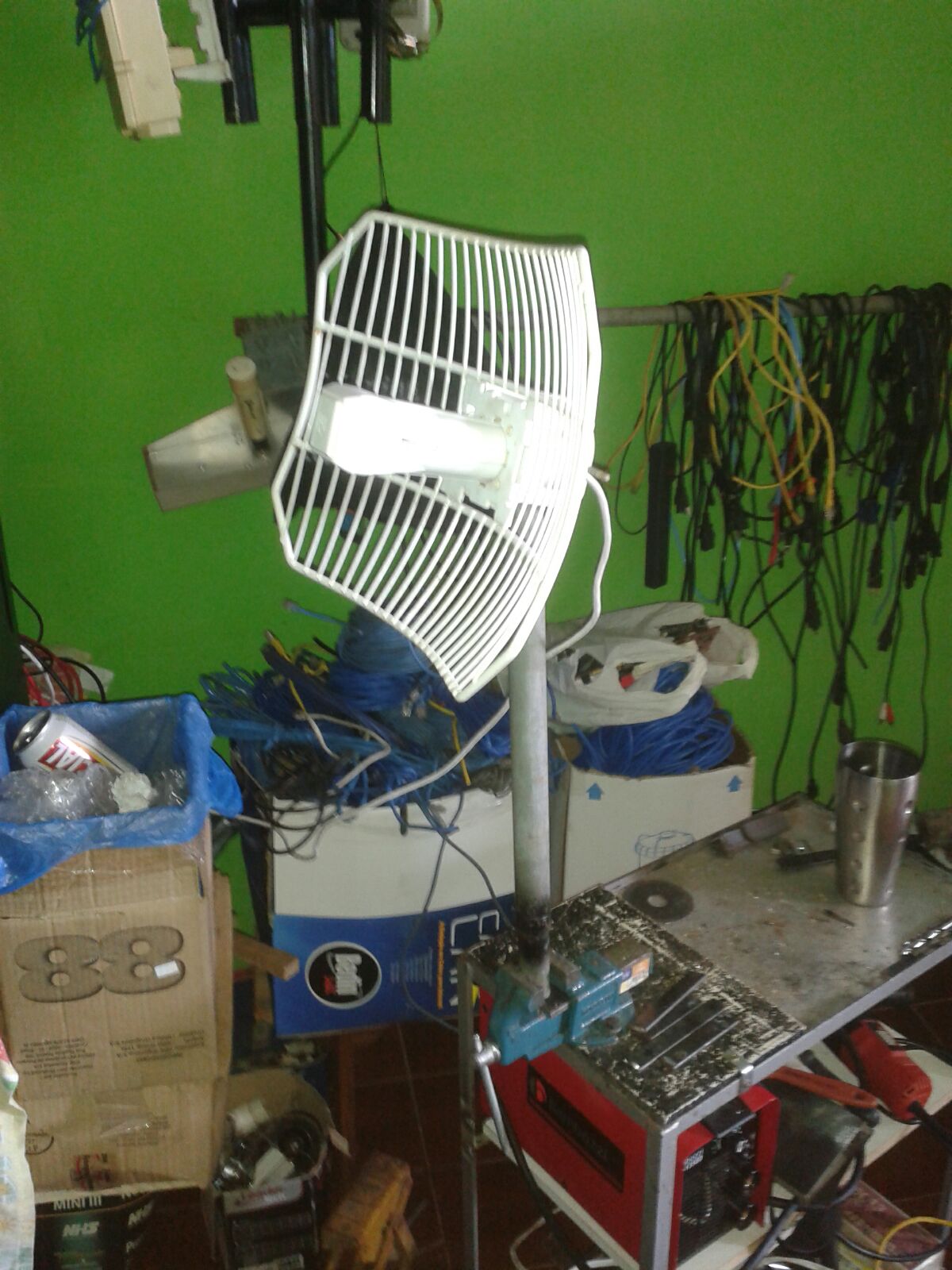

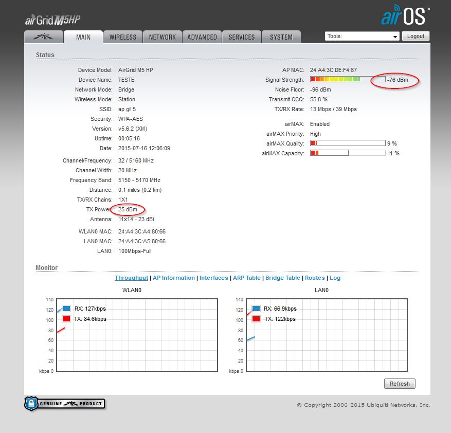

    Olá, amigo aqui temos mais de 200 Nanostation Loco M5 e temos duas que perderam a potencia de sinal e umas 10 perderam o acesso ligam acende o led de power e de cabo conectado mas não da acesso via interface mas eu consigo enviar a firmware via TFTP ela reinicia normal mas não tem jeito continua sem acesso não achei nenhuma solução acho que é problema de fabricação mesmo.
    Teste realizado com uma Airgrid m5 hp nova e outra Airgrid m5 hp com um ano de uso.
    O teste mostrou a perda de potência da Airgrid durante um ano de uso.
    O teste foi apenas trocados as ponteiras sem mexer no alinhamento da grade.
    O resultado do teste: Ouve uma perca considerável 10dbm após um ano de uso.Clique na imagem para uma versão maior

    Aqui eu trato a potencia uma ferramenta para diminuir a saida EIRP e não para aumentar a EIRP.
    Particularmente acho loucura setar 25DBI na antena..
    Padrão Re: Airgrid perde potencia?
    Rimaraujo esse teste é apenas para comparar a potência das duas airgrid de uma forma simples, mostrando que o equipamento sofre danos consideráveis em pouco tempo, afetando a navegação do cliente, no caso a troca da ponteira solucionou a qualidade do sinal.
