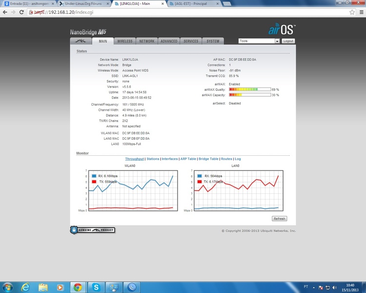

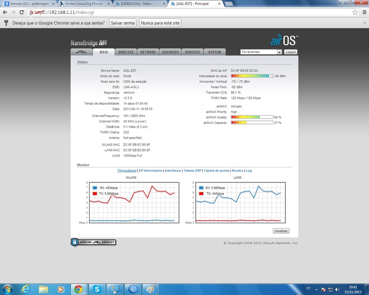

    Ola, Amigos.
    Estou com um Link de 50 MB Passando por duas NANOBridge com o Disco de 22 DBI.
    O meu Link Passa so a Metade e Olha lá. que as Vezes nem Passa a Metadade chega ate ums 20 MB o CCQ dele Esta em 86 ate 96.
    o Nivel de sinal Alcança ate ate o Ultimo Verde Acende o Verde da Ultimo LED.
    Esta Fechando o Link na Frequancia 5.8. com 7 a 9 KM de Distancia e Sim Tenho Visada Apesar de ser Longe Fico em um Ponto Alto em minha Cidade e a Outra Cidade que estou Pegando Fica em um Ponto Alto Também.
    Minha Duvida é Sé Eu Colocar um Disco nas Minhas NANOBridge de 25 DBI vai Passar o Link todo ou Só eu Comprando Uma Rocket com uma Antena Dish de 30 ou 34 DBI.
    Obrigado. a Todos.

    Amigo, cada caso é um caso na minha opinião não curto A linha Ubnt para fazer um ptp a não ser o XR5, hoje os mais cotados é o intelbras APC 5M com boa transmissão de pacotes ou a nova modalidade da Mikrotik RB 912uhg não tem travamento e é ótimo de estabildade e o preço não foge muito.

    50 MB se for dedicado merece uma dish de 29 ou 30dbi com intelbras apc5m ou rb912, boa sorte.

    Você vai ter que usar um equipamento mais robusto pra passar esse link.

    Veja esse vídeo a baixo.
    Créditos do nosso amigo Luciano Franz
    Pode ser que melhore algo ai no seu PTP, agora pra essa distância creio que nem com nanoB de 25 você vai conseguir.
