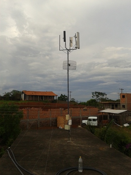

    Boa noite pessoal.
    Preciso muito da ajuda de vcs, estou perdendo o sono e querendo jogar o telefone na parede rsrsrsr.
    Tenho uma rede com 70 clientes todos com antena grade de 25DBi cabo RGB 58 de 1,5M caixa hermética e PCBA com firm AP router gerencio através de um bfw.
    Na torre anteriormente tinha 1 Omni com Bullet ubiquit 2hp
    3 Painel Setorial 90º com bullet ubiquit M2...
    Recebo o sinal via PTP com bulle M5 antena grade 30db Owitech
    sinal perfeito já trafeguei 15mb tranquilo 7km distancia
    Até estava com o sinal tranquilo. só as vezes umas poucas travadas mas com um timer de 12 em 12hrs
    fazendo reinícios praticamente sem problema de travas.
    Quiz melhorar a qualidade dos meus clientes coloquei uma torre bacana em X para separar as antenas que antes ficavam
    uma a baixo da outro e algumas interferências, e agora bem separadas deverá resolver mais.
    Nessa nova torre deixei 2 painel 90º com dois bullet M2 uma para cada lado e coloquei uma Rocket M2 com uma antena basestation de 120º no centro.
    Detonei minha rede, muitas perdas de pacote, muitos clientes reclamando de lentidão, quedas e sem acesso.
    oque eu faço... me ajudem.Clique na imagem para uma versão maior
Nome:	         20131120_181053.jpg
Visualizações:	409
Tamanho: 	75,7 KB
    Acredito que seja a rocket, estou pensando em retirar ela e por mais 2 painel com 2 bullet M2 acho que será a solução
    na imagem tem uma aste vazia na ponta pois para traz não tem casas só morro.
