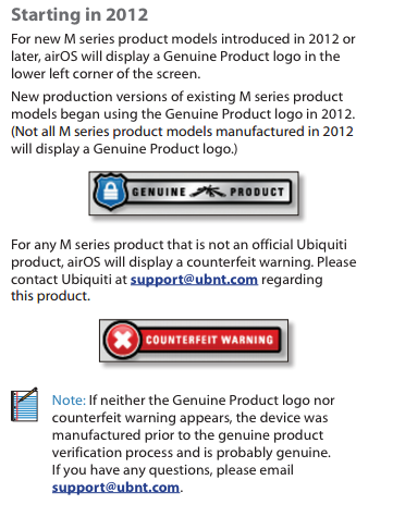

    A partir de 2012, foi implementado no hardware um dispositivo de verificação do produto, a fim de identificar produtos Genuínos Ubiquiti. Com esse dispositivo, agora é possível ” Rotular “, ” Etiquetar ” o Hardware como ” verdadeiro “, mas apenas é possível nos novos dispositivos ( Modelos 2012 ) . Não há maneira de identificar dispositivos com Hardwares antigos ( Modelos 2011).
Nome:	         label-genuino1.png
Visualizações:	384
Tamanho: 	64,1 KB
    Mesmo que não apareça a etiqueta de “ Genuíno ” não quer dizer que seu equipamento é ” Pirata” , ele apenas não possui em seu Hardware o dispositivo responsável pela identificação.
    Você apenas será vitima de falsificação no caso de aparecer a Etiqueta Vermelha.
Nome:	         warning.png
Visualizações:	214
Tamanho: 	22,6 KB
    Counterfeit Warning
    Espero ter Ajudado,
    Grande Abraço a todos !

    Tenho um caso curioso: comprei 4 Nanobridges depois da onda da pirataria e combate à mesma, dois mostram que o hardware é original e dois deles nao. Foram comprados no mesmo dia, na mesma distribuidora, e dois vieram travados para EUA. Quando mencionei isso em um treinamento nessa distribuidora nem eles sabiam que isso acontecia (de vir travado).
    Acho legal a distribuidora ai no Brasil estar preocupada com o tema e estar por dentro, pois acho que só assim pode orientar melhor os clientes.
