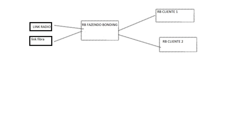

    Olá amigos do fórum
    Andei tendo uma ideia e gostaria da opinião de vocês, hoje possuo na minha central dois links dedicados de operadoras diferentes um por radio de 100Mbps e outro na fibra de 120Mbps, iremos adquirir uma RB provavelmente uma 1100 pra gerenciar esse link, ai pensei em montar um bonding Isso seria possível ou eu iria precisar que a outra ponta do link fosse mikrotik? E se for possível acham uma ideia isso?
    O link que vem da fribra recebo de uma RB só o do radio que o cabo sai direto do radio sem passar por nenhuma RB
    Da RB 1100 que pretendo montar o Bonding vai sair pra outras duas RBS umag gerenciando 500 clientes e outra 250.
    Ficando mais ou menos assim..
Nome:	         mk.jpg
Visualizações:	163
Tamanho: 	19,2 KB

    Amigo, creio q somar links não ira funcionar, mais se vc for u ASN e possuir seu bloco de ip e ter as sessões de BGP com suas operadoras, vc pode dividir os clientes pelos seus links!!
    Padrão Re: Fazer Bonding na central com link dedicado
    Ainda no tirei o meu ASN então acho melhor deixar cada RB saindo por um link e ter um script que redirecione caso um deles caia
