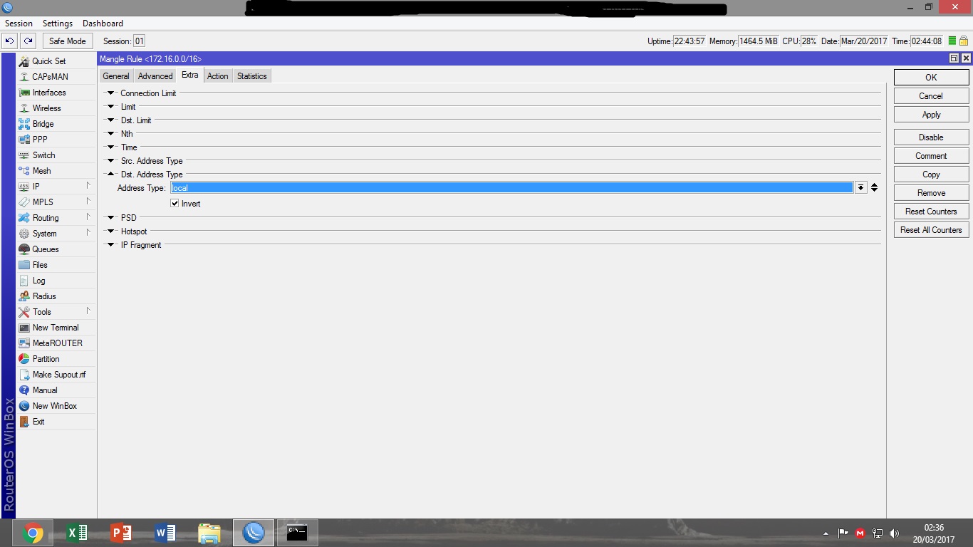

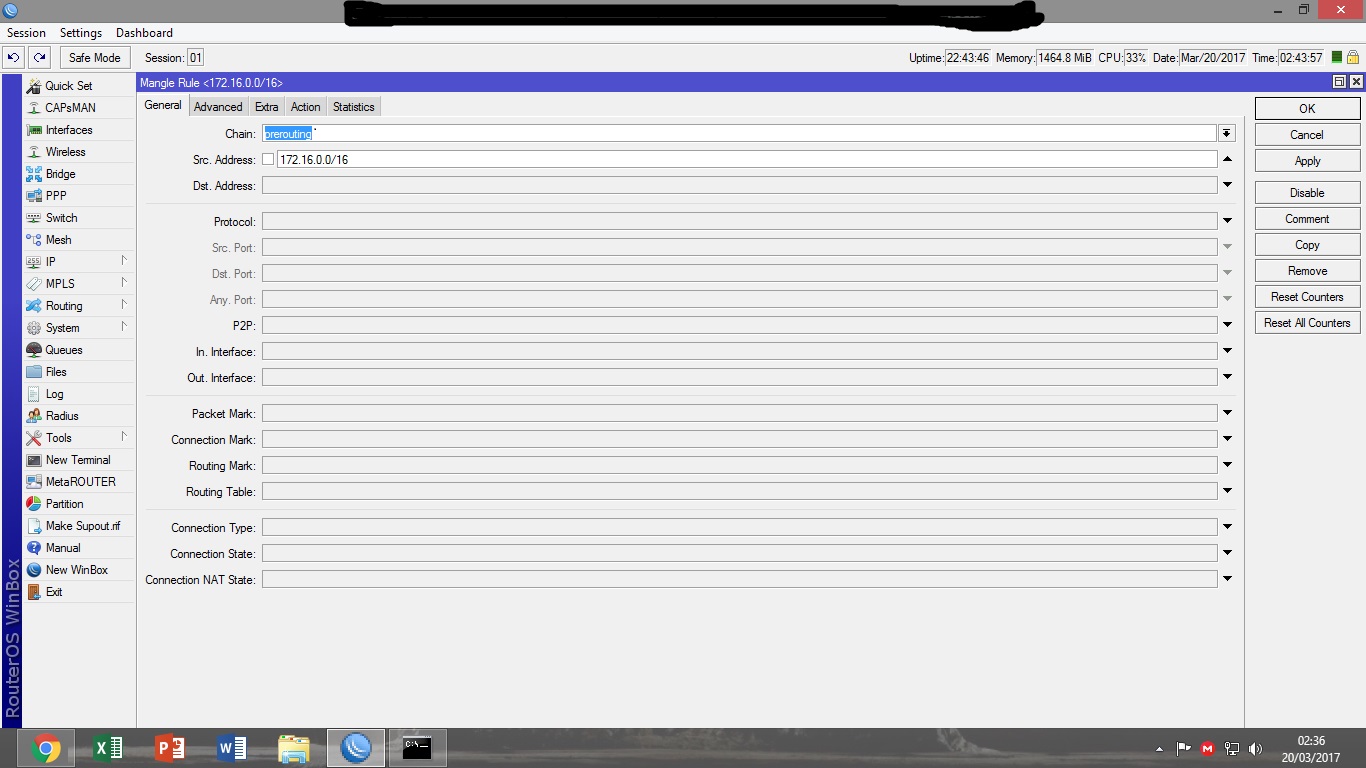

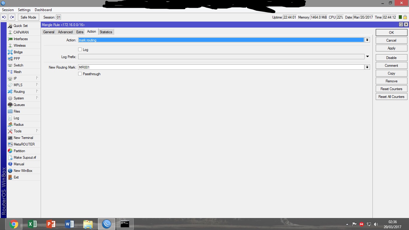

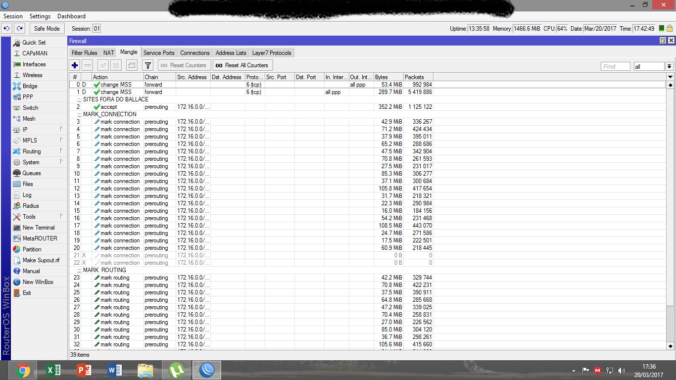

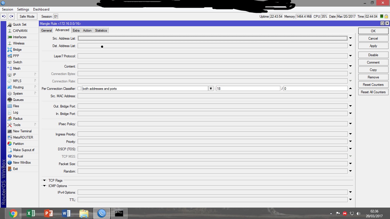

    pessoal minha regras do balance estão boas sou iniciante isso awe é o mangle so uso essa regra de load balance no mangle para cada link tbm so tenho uma nat e na aba router faço as marcação das rotas Clique na imagem para uma versão maior

    Use source adreess no lugar de both andress and ports. Vai evitar problemas com vários servidores.
    Esta usando 18 marcações? Quantos links e quais os tamanhos deles, são simétricos?
    Padrão Re: Load balance ppc
    são de 50 e 25 megas uso uma rb1100ahx2 to perguntando isso pq o cpu ta dando muito alto quando olho la em tools profile pararece que o firewall que ta com muito consumo queria saber se fiz o load balance certo.
    source adreess vai soma os links no teste ??? isso é minha maior complicação tenho que soma no teste pq o pessoal aq testa muito !

    Citação Postado originalmente por str182 Ver Post
    posso fazer igual o do vídeo que não vai dar problemas?
    O seu balance está correto. Mas se tem apenas 2 links para que o peso fique igual precisa de apenas três marcações, 2 para o link de 50 e uma para o link de 25. A questão de somar depende da política de roteamento e o tipo de serviço. Mas vai ter problemas com jogos online, bancos e outros serviços que verificam ip de origem. Hora o cliente faz uma solicitação e está vai pelo link 1 e na próxima solicitação vai para o link 2, alguns sistemas não aceitam múltiplas solicitações ip para uma mesma sessão de serviços.
    Somar banda só fica bonito para quem mede todo o link sozinho em algum testador. No dia a dia os seus clientes ficarão distribuídos entre os links. E para tudo ficar balanceado é importante marcar de acordo com a capacidade dos links.
    Depois que mudei para src adress abandonei as famosas address lists de ips problemáticos. Basta cuidar para que estatisticamente os pesos dos seus links fiquem igualmente distribuídos.
