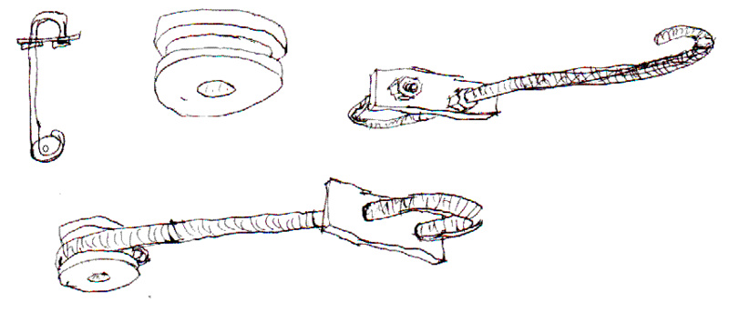

    Então, o mínimo recomendado pra aterramento é o cabo de 16mm de cobre, se procurar por cabo nú pra aterramento devem ter mostrar de 16mm, pode usar cabo de cobre puro pra interligação entre as aste ("Pode", não "deve"), mas pra subida é bom usar o cabo de aço cobreado, aço pra não explodir com raio, e cobre pra melhorar o contato no elemento captante e nas astes (Aço pode ter contato ruim quando envelhece).
    Pra isolar o cabo tem boas idéias postadas aqui no forum, tipo bucha de uso automotivos (De borracha) soldadas numa aste de ferro, usando rosca (De lojas de ferragens) de 5/16 ou 3/8 (Rosca é baratíssima) dá pra abraçar varias buchas automotivas (As de marcas paralelas são baratas, já achei bucha pra barra estabilizadora de R$ 3) e depois abraçar na torre parafusando com alguma chapa. Algo tipo assim:
Nome:	         sem título1.jpg
Visualizações:	349
Tamanho: 	82,8 KB
    Varias buchas de braço oscilante servem pra isso, questão de ver o que tem no comercio local daí.
    A ponta é bom galvanizar, cromar, cobrear... enfir, fazer qualquer tratamento para que as pontas não enferrugem.
    (Ou compre pontas prontas, poucos serralheiros sabem fazer algo além de galvanizar a fogo, que não produz um elemento com condução boa)
