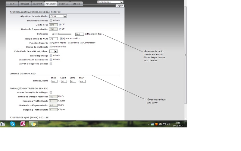

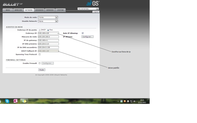

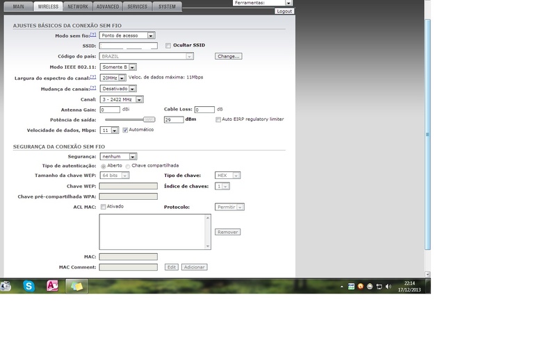

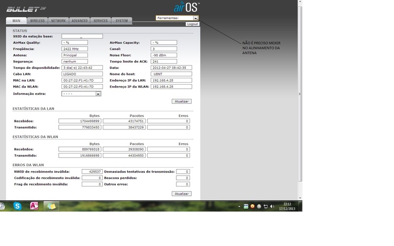

    Abaixo nas fotos é como configuro a minha e está assim há mais de 5 anos

    Depende de como é a configuração do teu servidor, ipxmac/hotspot/ppoe....
    Mas configura em bridge mode e ap mode....

    karalho qual antena vc usa neste bulet? qual sistema vc usa porque vc nao utiliza ele em bridge? porque vc utiliza a potencia total? isto prejudica teu sinal comcertesa!
