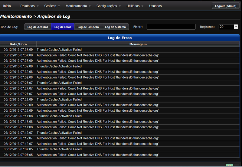

    Padrão Thunder com erro de autenticação.
Nome:	         thunder.jpg
Visualizações:	251
Tamanho: 	187,7 KB
    Bom dia amigos do under.
    alguém tem um tuto ou dica pra eu resolver esse problema?
    Tenho todos estes ips na minha address list e mesmo assim não funfa. O balance é pcc.

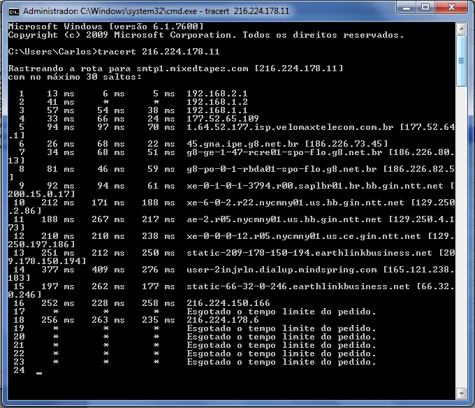

    Obrigado pelas dicas Pirigoso. Segui todos passos e após 1 dia ele parou novamente com erro de ativação.
    Já estou quase desistindo, pois só nesse balance está dando isso. O ip 216.224.178.11 está saindo pela rota de link dedicado.
    observem o print ai.
Nome:	         tracert.jpg
Visualizações:	327
Tamanho: 	169,7 KB
    Obrigado pela força.
Nome:	         thunder.jpg
Visualizações:	142
Tamanho: 	187,7 KB
    Padrão Re: Thunder com erro de autenticação.
    Citação Postado originalmente por Carlosaps Ver Post
Nome:	         tracert.jpg
Visualizações:	327
Tamanho: 	169,7 KB
    pacote icmp ta indo certo e as porta 443 e 80 sera que ta indo pela mesma rota?
    As regras para porta 443 estão desabilitadas conforme vc pediu. A 80 não tenho rota definida.

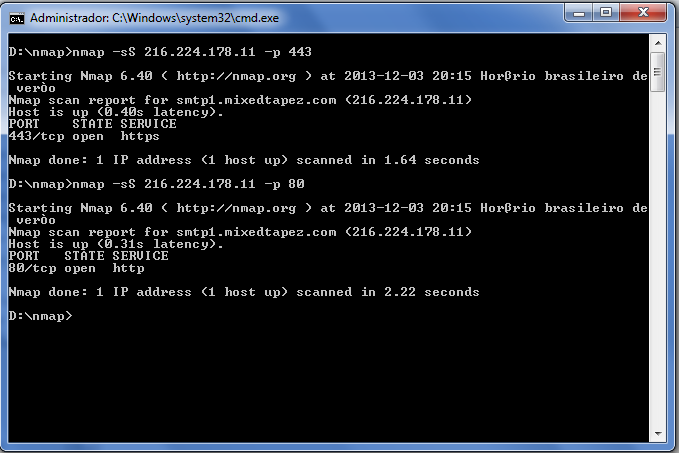

    use um nmap e da bate porta 443 e 80 deste dns apartir de sua maquina é certo que nao ta chegando la
    nmap -sS 216.224.178.11 -p 443
    Starting Nmap 5.00 ( http://nmap.org ) at 2013-12-03 01:52 BRST
    Interesting ports on smtp1.mixedtapez.com (216.224.178.11):
    PORT STATE SERVICE
    443/tcp open https
    PORT STATE SERVICE
    443/tcp open https
    Olha ai amigo.
Nome:	         nmap porta443e80.png
Visualizações:	434
Tamanho: 	53,7 KB
    Meu thunder bateu o recorde> Funcionou 48 horas. Qual é o tempo que ele fica verificando a ativação? Penso que para ele funcionar todo esse tempo e parar do nada por causa de ativação, só pode ser problema na minha licença.
    Concorda?

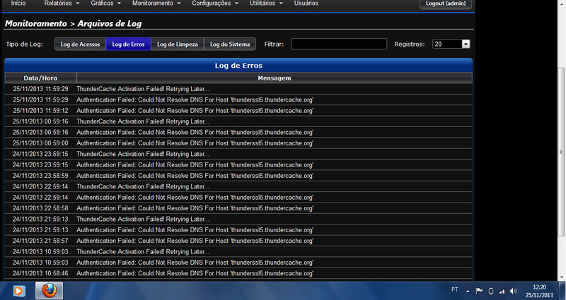

    quando vc gera a licenca vc tem 48 horas para pagar porem o print que vc passou é falta de dns ou rota
    porem seu print foi do dia 24/11 e seu post foi do dia 1/12
    tanta starta o servico e coloca aqui seu log

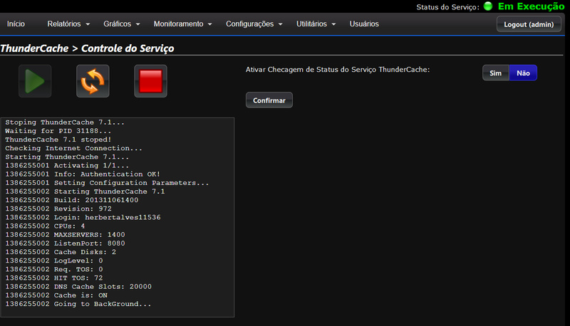

    Olha o print atualizado ai irmão.
    (Pra mim não tem diferença desse pro antigo print. O erro é o mesmo)
Nome:	         thunder1.jpg
Visualizações:	185
Tamanho: 	255,5 KB
    Parei a execução e dei novo start.
Nome:	         thunderstart.jpg
Visualizações:	176
Tamanho: 	114,8 KB
    O erro ao que parece não tem a ver com balance nem com rota.
    A mensagem no print é clara: O Thunder não consegue resolver o DNS do host do autenticador. Se o Thunder não reautenticar nas últimas 48 horas, ele para de cachear.
    Qual DNS você está usando no Thunder?
    Citação Postado originalmente por mjr88 Ver Post
    Pois é amigo, é o que estou tentando deixar claro...
    Já virei e revirei o balance e nada.
    Uso dns do google.

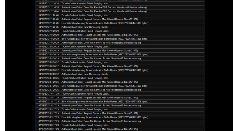

    É amigos, se passaram 7 dias e estou aqui novamente com mais um capítulo dessa novela.kkkkkkk
    Meu thunder funcionou 7 dias. Agora o print com novas mensagens no log de erros.
Nome:	         thunder_erro.jpg
Visualizações:	227
Tamanho: 	202,9 KB
    Pelo menos funcionou alguns dias.
    Dá uma luz ai pessoal.
    Abraço!
