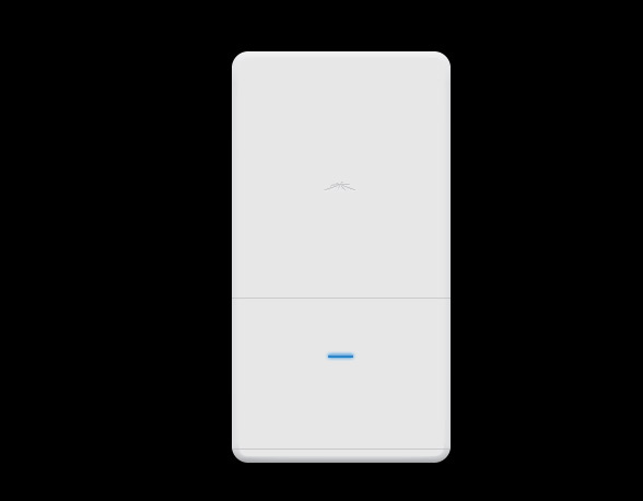

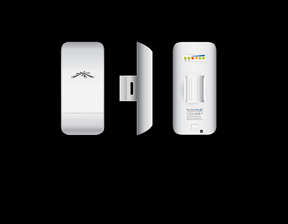

Nome:	         unifi ac.jpg
Visualizações:	268
Tamanho: 	7,8 KB
ID:      	48645 + Clique na imagem para uma versão maior
Nome:	         nano loco.jpg
Visualizações:	212
Tamanho: 	16,1 KB
ID:      	48646 sera que ia funcionar bem .
    o problema e o protocolo ac que o nano não tem ,mas isto eles podem resolver com update firmware.
