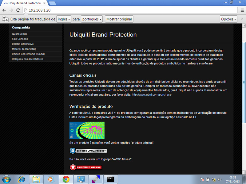

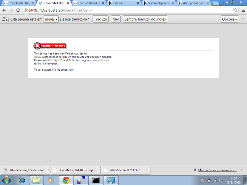

    gente tenho um nano que quando coloque ele para acessar aparece essa pagina, isso foi logo apos colocar o firmeware 5.5.6 me ajudemClique na imagem para uma versão maior
Nome:	         nova tela da ubiquiti.jpg
Visualizações:	380
Tamanho: 	233,7 KB
ID:      	48409Clique na imagem para uma versão maior
Nome:	         aaaaaaaaaa.jpg
Visualizações:	306
Tamanho: 	98,2 KB

    Parceiro, se ja nao estiver na garantia, abra o equipamento e de uma olhada aqui nesse link abaixo...
    http://tamax.com.ar/blog/?p=1776
    Se ainda estiver na garantia, procure seus direitos e troque o equipamento...
    Ou ainda vc pode mandar um email para "[email protected]" fornecendo o MAC do equipamento que eles lhe darão o suporte necessário...
    Espero ter ajudado, pois ao que parece seu equipamento aparenta ser falso...

    Voce atualazivou por firmware baixado do site do fabricante?
    Defina o ip da antena como 192.168.0.1 que vai da certo pra acesala.
