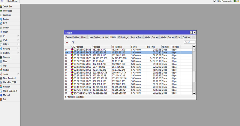

    olá trober....
    eu achei muito interessante o dhcpdrop, porém, toda a vez que o maldito "dhcp externo" for reiniciado, irá zerar o pool, e com isso terei q efetuar novamente o processo de neutralização...

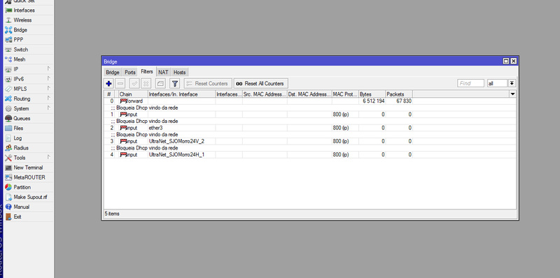

    o mais intrigante é que eu adicionei regras para "bloquear" dhcp's de terceiros.... e mesmo assim ele passa pelas regras....
    outro detalhe, os ips atribuídos são de varias faixas diferentes... vou postar um print...
    o ip selecionado (em azul) é o atribuido pelo meu dhcp....
    segue um print do filters da minha bridge tbm...
