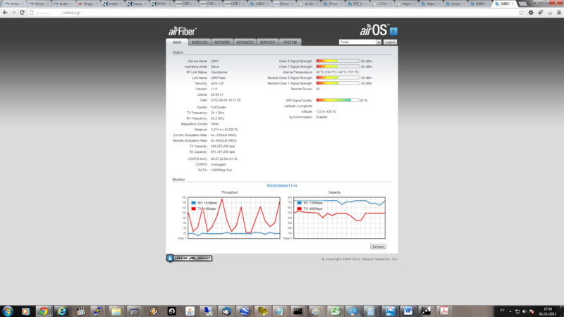

    Recentemente fizemos testes com airfiber num enlace de 4274 metros. Ponta A 240m de altitude e Ponto B 139m (rooftop 30 andares). 40db tx país China, ao setar país Mexico aparece opção até 43 db mas na hora de salvar volta a 40db. Antes que reclamem comigo sobre limites de potência leiam o post completo pois isto não é a potência real.
    Sobre os testes:
    A Datacorpore é uma empresa que começou com provedor de hospedagem Hostgold em 2004 e pouco depois entrou no mercado de datacenter possuindo um CPD próprio de última geração em um conjunto de prédios de 1300m2 no Centro do Rio de Janeiro. Desde 2009 entramos no mercado de SCM atendendo a clientes empresariais e provedores. Em meados de 2012 resolvi investir e focar no segmento de provedores e expandimos nossa área de atuação para diversas cidades no estado do Rio de Janeiro e crescemos nossa infra-estrutura de Internet em pelo menos 1000%, oferecendo link dedicado de qualidade a baixo custo para provedores e empresas. Temos larga experiência em rádios licenciados 6/7/8/11/23/38 ghz, mikrotik e toda linha Ubiquiti.
    Resumo:
    Fizemos o teste como um backup de enlace licenciado 2+0 de 800mbps, em alguns momentos direcionando tráfego real no airfiber, que suportou normalmente. Este enlace ainda repete sinal para outro 2+0 de 40km 800mbps atendendo a região de Campo Grande, Zona Oeste.
    Para menos de 5km o airfiber parece funcionar bem, nem sempre mantendo a modulação máxima, porém quando requisitado ele sobe automaticamente a modulação atingindo a capacidade necessária. Este algoritmo é padrão da modulação adaptativa Ubiquiti que somente aumenta modulação quando há carga, porém contrário ao algoritmo ACM usado nos licenciados que trabalham na máxima e somente diminuem quando o enlace apresenta taxa de erro (BER alta) e queda do RX. Ponto positivo para Ubiquiti nesse aspecto.

    Interface de fácil uso e poucas opções porém documentação insuficiente. Gastamos uma tarde inteira para instalar, configurar, alinhar e testar o enlace, apesar de toda experiência com rádios de maior porte. Não vai ser fácil para muita gente. Já ouvi relatos de pessoas insatisfeitas por não saber configurar ou acreditar no marketing para leigos que a Ubiquiti faz, sonhando com enlaces improváveis de 13km em 23ghz.
    Material:
    Plástico padrão Ubiquiti, parece até que usaram um tipo de isopor na lateral. Não creio que seja muito resistente. Pelo menos é bem leve.

    O sinal fica na média em -58db, o que é muito bom para um enlace Ubiquiti mas um pouco fraco comparado com um enlace licenciado. No fórum da UBNT vi relato de -60 para enlace da mesma distância, não sei em qual tx power. Pelo Linkplanner da Cambium ou Pathloss 5 estima-se rx de -45 (ver anexo), comparando-se com um rádio de 17db tx (23db menos potente do que configurado na interface do airfiber e 16db a menos do que o datasheet informa) e antena de 30cm de 35.5db de ganho em conexão direta (similar a média das antenas do airfiber). O sinal esperado para o airfiber com um tx power de 33 db seria de -42, não -58. A Ubiquiti nunca foi muito transparente nas especificações reais dos seus equipamentos.
    Dados do datasheet do airfiber:
    antena tx 33 db. antena rx 38 db. tx power 33 db (modulação não especificada, normalmente maior a modulação menor o tx power).
    Alguns ficam desapontados por não fazer 13km e 1.4gbps. Isso é óbvio visto que a física de enlaces 24ghz diz que há muita atenuação por chuva. Talvez o airfiber faça 15km no deserto, com um rx fraco e passando o mínimo de banda. É normal a ubiquiti fazer o marketing de 13km / 1.4gb , porém deve-se ler: 13km (passando quase nada e instável) ou curta distância e 700 mega full duplex (up e down), agregando a 1.4 (soma do up e down).
    Nunca um rádio desses (ou qualquer outro de dados) teria 40db de potência, isso seria o equivalente a 10W. ODUs de High Power que custam 50 mil ou mais o par possuem no máximo 36db de tx. No datasheet diz 33db, mas pelo cálculo de RF creio que o tx power real esteja em cerca de 11 db. A média dos rádios licenciados de alta frequência que já trabalhamos (23ghz e 38ghz) possuem tx de 16db.

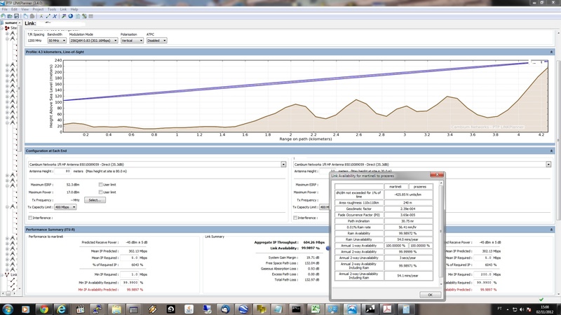

    Link Budget:
    Antes de comprarem, façam um estudo de RF e observem se a SLA (disponibilidade do enlace) está de acordo com sua necessidade usando softwares como:
    Ligowave Linkcalc http://www.ligowave.com/linkcalc/ - Fácil como o airlink, calcula perda por chuva, não calcula multipath nem curvatura da terra corretamente para enlaces longos. Grátis.
    Motorola Cambium Linkplanner http://www.cambiumnetworks.com/suppo...ag=linkplanner Para mim o melhor, fácil de usar e avançado. Não permite customizar os dados do rádio. Grátis.
    Pathloss - Padrão de telecom, pago, complexo porém completo.
    Radio Mobile
    Postarei como ficará o enlace durante a próxima chuva forte, que é o teste mais cruel. Com pouca margem de atenuação de chuva (-58 rx), tenho receio que o enlace opere na menor modulação e até mesmo fique down em alguns momentos.

Nome:	         airfiber.jpg
Visualizações:	2032
Tamanho: 	72,1 KB
ID:      	40108Clique na imagem para uma versão maior
Nome:	         airfiber-B.jpg
Visualizações:	1629
Tamanho: 	111,3 KB

    Ola qual o nome deste programa usado para o teste de visada..
    Grato
    eu uso este http://www.ligowave.com/linkcalc/
