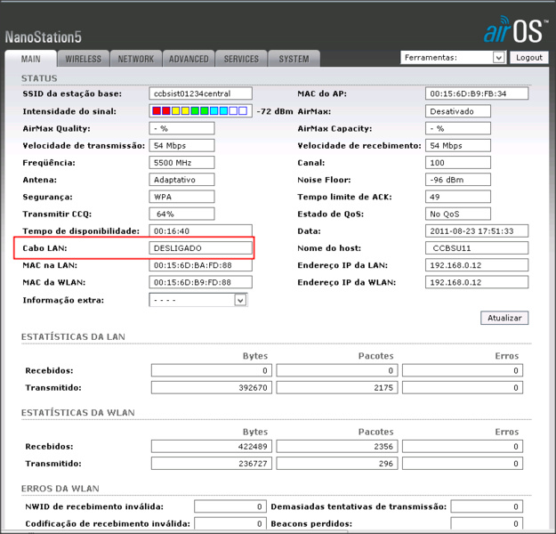

    Padrão Radio Nano station 5 o outro ponto apresenta Cabo Lan desconectado.
    Pessoal, estou sem saber o que pode ser problema propriamente dito, tinha um ponto a ponto funcionando muito bem entre a Matriz e Filial com a distancia de 4KM, como a Filial foi desativada, eu peguei o Radio para fazer um teste e instalei numa torre que tem na minha casa de mais ou menos 12mts e fica a 3,5Km da Central com total visada.
    O radio é ligado via cabo de rede e o dispositivo POE, porém a rede não funciona, o melhor a placa de rede do computador que estou fazendo o teste não conecta pois da cabo desconectado.
    Da Matriz consigo pingar o radio vide versa e acessa a pagina de configuração, conforme a imagem abaixo mostra o campo Cabo Lan Desconectado.

    Padrão Re: Radio Nano station 5 rede Lan da matriz não conecta.
    Já testou com outro computador ou notebook? Se tudo estiver ok desde a placa de rede do pc e os cabos, fonte poe, só tem uma coisa: a lan do seu nano queimou. Se for nanostation 5 tem duas portas de rede, ai poderá utilizar a outra, mas se for nano loco ai só é uma mesmo.

    Angry Re: Radio Nano station 5 rede Lan da matriz não conecta.
    Então pessoal este radio só tem uma entrada para conector RJ 45.
    O estranho que na primeira tentativa a rede da Matriz foi localizada, tanto que no DHCP Server no servidor da Matriz liberou um IP para esta maquina, mas depois disso o Ícone da placa de rede ficou com um X indicando cabo desconectado.
    Agora se queimou a placa do Radio fui muito azarado kkkkkk
    Abraço a todos.
    Um feliz ano novo para todos
    Amigo, voce cortou o cabo de rede em que a nano estava ligada na torre com o poe ligado? Testa em outro notebook, troca poe, ou faz teste de bancada. Posta os resultados.
    Citação Postado originalmente por giu0x7 Ver Post
    Xi marquinhos eu fiz esta proeza, corta o cabo que liga o POE sem retirar a fonte da tomada, mas acho que fiz isso já quando não conectava a LAN.
    Eu já tinha feito o teste em outra maquina usando um mini switch e pela placa de rede direto e nada de conectar na rede.
    Acho que esta Nano foi pro saco.
    Abraço e Feliz ano novo.
    Bahhhhhh sendo assim deve ter ido mesmo p/ saco. Aconteceu um caso parecido comigo, os tecnicos de uma eletrica cortaram o cabo de uma nanostation com o poe ligado, deixei um tempo no canto parada, resolvi fazer uma arrastao e por milagres ela voltou a funcionar, esta rodando ate hoje, mas isso e caso raro.
