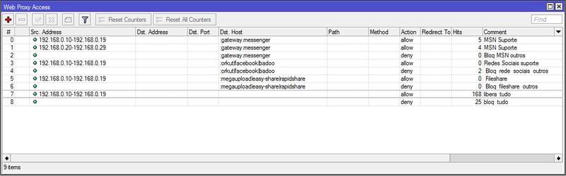

    ola alexrock obrigado pelas dicas.
    criei as regas, esta liberando o MSN e bloqueando as redes sociais,
    porem nao consegui bloquear toda a nevegaçao e liberar apenas o MSN
    segue as minhas regras:
Nome:	         teste_web-proxy.jpg
Visualizações:	680
Tamanho: 	24,5 KB
    obs: regas 7 e 8 sao de teste e quando ativo para bloqueia tudo e o MSN cai
    segue meu cenario:
    grupo 01 pode TUDO
    grupo 02 somente MSN
    grupo 03 somente MSN e alguns sites previamente liberados
    Padrão Re: Webproxy do Mikrotik: dicas para uso corporativo.
