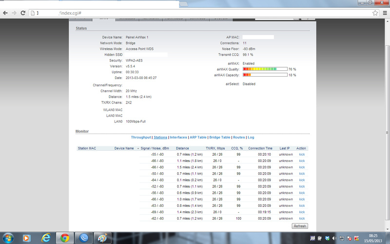

    Padrão Este sinal, data rate e CCQ estão razoáveis?
Nome:	         picture.jpg
Visualizações:	641
Tamanho: 	114,9 KB
ID:      	44777Olá amigos, gostaria de saber do senhores se podem me dizer o que acham deste painel setorial onde estao conectados alguns clientes, vocês acham que sinal, ccq estão bons? Obrigado

    CCQ sim mas e por que esses data Rate 26/26 ?
    Fixou...
    Padrão Re: Este sinal, data rate e CCQ estão razoáveis?
    Pois é, por que velocidade tão baixa?
    Faltou visada e você compensou baixando o MCS?
    Se não tem visada e você não quer corrigir a instalação, a solução é estabilizar o link com menor resolução nos rádios (baixar o MCS).
    Se faltou visada, tá bom pra caramba. Não é o ideal, mas vai rodar. Não vai ser a melhor performance, mas talvez dê a velocidade que você precisa.
    Em redes grandes, não é recomendável este tipo de manobra.
    Outra coisa, nunca baixe o MCS do AP. Use sempre na resolução máxima (MCS 7 pra rádios 1x1 ou MCS 15 pra rádios 2x2).

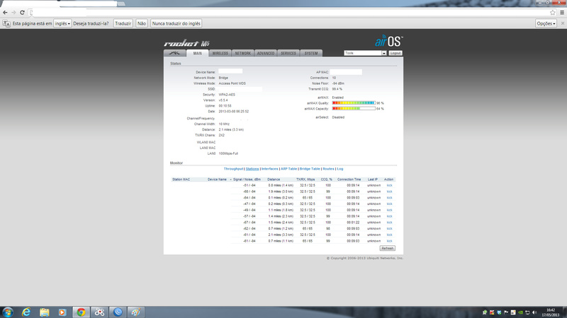

    E agora? Melhor? Mudei também para 10 Mhz... Diminuiu um pouco o ruido aqui, e também mudei potencia de todos os radios para 18 dbm, visto que estava tudo em 25dbm
Nome:	         under.jpg
Visualizações:	331
Tamanho: 	71,4 KB
    Beleza! Melhorou, mas ainda dá par ficar melhor.
    18 dB de PTx pra 3 km é muita potência, principalmente com amplitude de canal de 10 MHz.
    Vai polindo aí até ficar perfeito.
    Esse POP tá limpo ou tem visada obstruída?
    10 MHz de amplitude de canal em 3 KM ou tá no meio do "inferno" ou falta visada.
    Abraço,
    ZéAlves

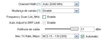

    Um CCQ de 85% pode ser considerado bom? No nano loco m5 q está no cliente, na aba wireless, no ítem: Max TX Rate, Mbps: MCS 15 - 130 (300)... deixo a opção automátic marcada como na imagem?

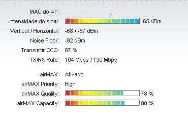

    O sinal desse cliente está legal?
    O nível de sinal está bom em -65 dB.
    ACK automático sempre ligado.
    CCQ de 85% no cliente em PTPM é uma bomba porque degrada a performance de todo o pop.
    Se der prioridade máxima pra um cliente com esse CCQ podre, ui ui ui...
    Baixa o MCS do cliente até o CCQ ficar lá em 97% ou mais. Nunca baixe o MCs do AP. Se baixando o MCS não subir o CCQ, vai ver se o rádio tem visada. Se não tiver corrige a instalação física.
