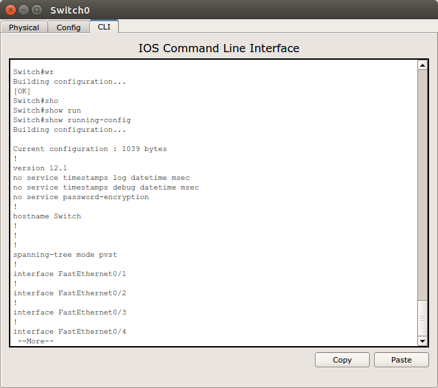

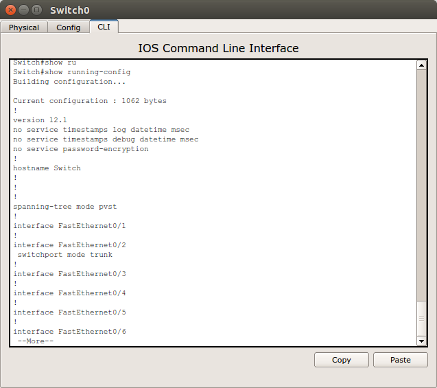

    conf t
    Switch(config)#interface fastEthernet 0/2
    Switch(config-if)#no switchport mode
    Switch(config-if)#no switchport mode trunk
    Switch(config-if)#exit
    %SYS-5-CONFIG_I: Configured from console by console
    Switch#wr
    Building configuration...
Nome:	         interface 2 com trunk.png
Visualizações:	289
Tamanho: 	54,2 KB
ID:      	63663Clique na imagem para uma versão maior
Nome:	         interfece 2 sem trunk.png
Visualizações:	288
Tamanho: 	52,3 KB
    Em fastEthernet 0/2 você coloca a interface que quer tirar do trunk.

    conf t
    Switch(config-if)#no switchport mode trunk Switch(config-if)#exit
    Switch#wr Building configuration...
Visualizações:	289
Tamanho: 	54,2 KB
Visualizações:	288
Tamanho: 	52,3 KB
