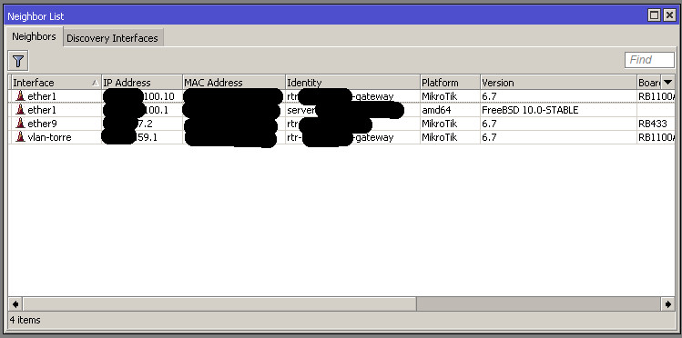

    Colegas,
    Não é o chipset que define a descoberta do dispositivo. Depende de, pelo menos, dois requisitos:
    1) O ativo ter suporte aos protocolos CDP[1] ou LLDP[2].
    2) O ativo tendo suporte, ter o serviço habilitado.
    Anexo envio imagem de um servidor FreeBSD com o serviço CDP habilitado, ofertando dados para um ativo com MikroTik RouterOS, nativamente "escutando" os protocolos CDP/LLDP, demonstrando assim que é possível qualquer ativo de rede, passível de implementação, possa prover respostas à descoberta (discovery). Na imagem abaixo, um Routerboard 1100AHx2 está "descobrindo" um servidor FreeBSD.
Nome:	         cdp-lldp.jpg
Visualizações:	539
Tamanho: 	41,7 KB
    [1] Cisco Discovery Protocol
    [2] Link Layer Discovery Protocol
