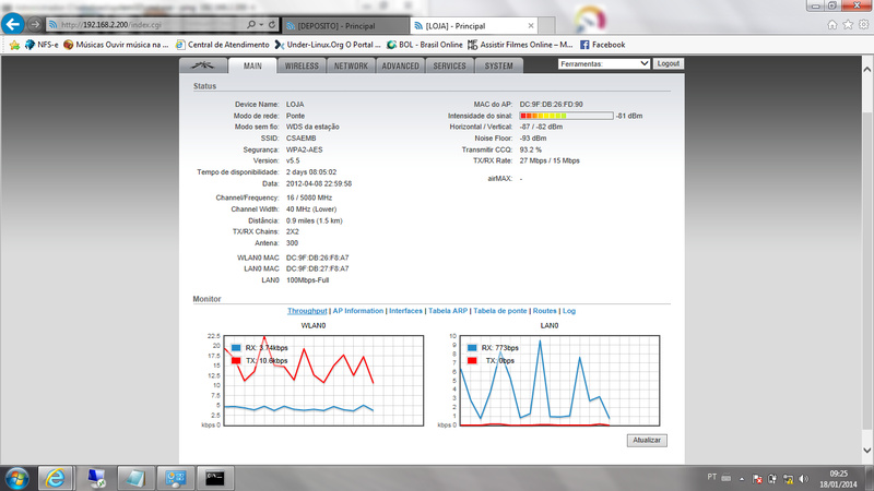

    Fiz um Ponto-a-Ponto com a Nano Bridge M5-22 da Ubuquiti, a principio ficou muito bom, mas quando deu a primeira chuva esbarrei em um problema. Descobri que quando chove o sinal cai e não funciona enquanto o tempo não limpa.
    Já verifiquei todas as configurações e nada. as antenas estão bem presas e não se move com o vento.
    So um detalhe, apesar de ser uma distancia bem curta, as antenas não da visada limpa, tem algumas arvores na frente.
    A distancia das antenas e de 993 metros linear, segundo Google.
    Se alguém puder me ajudar fico muito grato

    o sinal esta pessimo para a distancia, vai cair mesmo.
    Deveria ter feito em 2.4, nao iria ficar 100% mas muito melhor que 5.8
    Outra coisa de nao precisa de muita banda dinimui para 5 ou no maximo 10mhz que ja vai melhorar muito.

    O fato de cair em dias de chuvas e pq as folhas fica encharcadas criando uma barreira muito densa no seu PTP.
    Pode reparar que conforme vai estiando o tempo o sinal volta a melhorar.
    Eu tinha alguns PTPs improvisado e provisórios com esse problema, a solução foi diminuir a largura da banda e diminuir o MCS ate estabilizar.
    O correto mesmo e você procurar uma solução com visada, sem visada ate que funciona porem tem esses problemas.

    Tenta em 20 mhz
