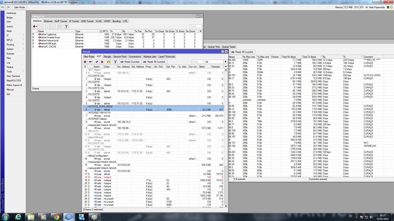

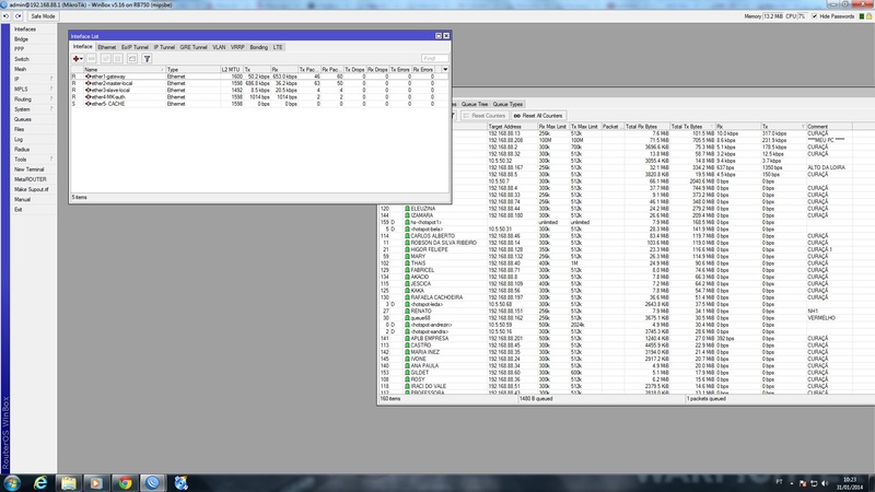

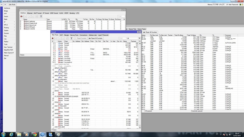

    Ola, bom dia a todos, olha, a mais ou menos 3 meses instalei o meu mk-auth.
    ele ta todo legalzinho, gerencia legal, ta integrado com gerencianet, da baixa.
    mais tou com problemas com clientes q querem jogar online, tentei, nem eu mesmo consigo.
    Tenho 2 redes na mesma rb.
    ether 3 hotspot com mk-auth
    ether 2 saida normal, sem hotspot. na ether 2 abre tudo...
    então concluo q o problema está em algo na configuração do hotspot com mk-auth, alguem consegue me ajudar com esse problema?

    seguinte a principio isso não tem nada a ver com mk-auth, até porque a única coisa que ele faz é uma consulta no banco via ragius pra ver se o login existe e se ta liberado pra uso e depois passa os dados do perfil.
    agora que poderia fazer isso seria o firewall ou se vc tiver pcc e ele não estiver redondinho, tipo um link roteado e um em bridge, sem igualar o mtu, e assim por diante.
    Em suma como esta a topologia de sua rede?

    dei uma olhada rapida e vi que vc tem regras de firewal, faz o seguinte desabilita todas elas e tenta, se conseguir vai habilitando aos poucos até ver qual é, aqui tive problema semelhante apenas com o DDTank, essa era a regra.
    add action=drop chain=forward comment=baidu.com content=baidu.com
    troquei por isso e adivinha acabou o problema
    add action=drop chain=forward comment=baidu.com content=www.baidu.com.

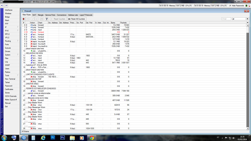

    Essas suas regras estão parecida com as que uso aqui...Clique na imagem para uma versão maior

    Como já falei, na ether2, sem hotspot acesso normal tudo, jogo, entro em todos os sites.
    o problema só é na ether3 saida do hotspot. ja desativei tudo do firewall e nd;;;
