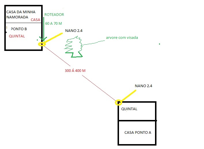

    Fala galera sou novo aqui mais sempre pesquiso as coisas por aqui, eu queria tirar uma dúvida antes de sair comprando qualquer coisa to querendo montar um ponto a ponto daqui até a casa da minha da minha namorada vai funcionar assim, o cabo POE sai do quarto dela percorre 60 á 70 metros até o nano B 2.4ghz(nano que irá receber) onde ná frente desse nano tem uma arvore mais apesar da arvore eu consigo ver a minha casa perfeitamente pois o tronco da arvore fica bem distante da visada (detalhe meu quinta fica de traz pro quintal dela pois atraz dos nossos quintais funciona o esgoto da cidade tirando a arvore a visão e perfeitamente limpa) esse nano estára configurado como cliente pra capturar sinal do Nano A que vem de casa.
    Minha dúvida e a seguinte:
    1. Vou conseguir passar 2 megas com o nano 2.4 em modo B ?
    2. O nano "A" vai ser configurado como AP, mas queria saber se, WDS fica melhor? ( não sei muito bem como funciona o WDS mais se ficar melhor posso pesquisar e aprender a configurar só gostaria de saber sé é melhor)
    3. O nano vai funcionar normalmente com essa distância que o cabo POE vai percorrer 60 a 70m ?
    Resumo Explicativo: Eu tava querendo fazer com 2.4ghz pois na minha cidade se usa muito este tipo de nano os provedores têm prefêrencia por está frequencia oque no futuro pode ser melhor pramim vender se desisti-se do PTP não tem como eu colocar a internet na casa dela direto do provedor pois e o melhor provedor da cidade e já está com full clientes a opção mesmo é dividir com ela, não a possibilidade de eu fazer por cabo pois ficaria complicado passar cabos de energia e switchs por dentro da area do esgoto onde passa muita gente que podiam facilmente cortar ou danificar o equipamento. é isso ai segue um anexo pra ajudar na explicação.
    Edit: Os nanos usados são esses ubiquiti nanostation2 2.4ghz nanoloco+poe eu removi o link pois não sei se é permitido.

    Cara esses 2 nanos locos vão atender sua necessidade legal,o unico ponto a ser revisto e a perda em DBs pela longa metragem de cabo UTP

    Amigo tem muito material aqui explicando o que e wds, e como se faz um ptp praticamente com todas as distancias plausiveis
    vamos la, o nano2 vai atender já que é somente 2mb, e se for adsl será 256k/2M passa tranquilo, mas vc deve pensar que amanha vai querer 5, 10, 20, e se desejar essa banda, começará a saturar o este ptp, se tiver 100% de certeza que não passará mais de 2 mb, vai de nano2, eu recomendaria usar 2 sxt, poderá de banda passar uns 100mb, e o custo é bem baixo,
    sobre o poe, isso vai depender do cabo, se utlizar um cabo de má qualidade, o equipamento poderá ficar travando pois será alimentado de forma errônea, hora pouca energia, hora muita energia, 70 metros recomendaria ja um cabo mtp, ou até um furukawa, assim não terá problema, usando fontes de 24 volts,
    para ptp se do outro lado for apenas 1 usuarios vc pode usar o seu lado como ap, e o outro como station, sem precisar usar o wds, mas se for mais de uma maquina e vc precisar ver o mac, use wds nos dois lados
    Eu posso rever isso usando um cabo de extensão (energia) lá em casa tem tomada nos fundos tranquilo na casa dela se ficar ruim posso fazer a extensão.
    Qual rádio você vai usar? Pela abreviação, entendi que é Nanobridge, isso? Para essa distância Nanostation Loco M2 ou M5 ou mesmo o bendito WOM5000 (da Intelbras) dá conta, é apenas 400 metros, Nanobridge tem algo ganho, vai gritar nessa distância!
    2 Megas passa tranquilo, mas em 2.4 ghz depende muito da interferência do local, prefira 5 Ghz! Até ~70 metros não sei se o POE funciona, pelo que sei é recomendável no máximo 40 metros!
    Sim, use AP WDS (na sua casa) e Station WDS (na casa de sua namorada)!
    Pode usar o Nano tanto em router como em bridge!
    é nano loco 2 que vou usar se a POE não funcionar vou fazer uma extensão é o jeito.
    Então amigo vlw pela atenção, eu pretendo usar o lado dela (cliente) e ligar no roteador dela, só quero passar 2 megas msm pois aqui e muito caro 1mb = 150 a internet desse provedor e cabeada, Eu pesquisei esse sxt e o mais barato q achei foi por 180, e o nano achei por 120, continuando como falei eu posso pesquisar sobre wds caso ap fiquei ruim porém ap seria uma vantagem pois eu tbm já teria internet nos fundos de casa sem precisar colocar um router lá e que tem uma area de lazer nos fundos. mais e isso vou tentar aqui com os 2.4

    Hikenss... tenho um cliente a essa mesma distância, mandando o sinal o sinal do depósito da loja para o apartamento dele. Usei um par de WOM 5000 e tá rodando perfeito, passando 10 mega sem problema algum.
    Se vc usar 2.4 ghz, além de sofrer com possíveis interferências, o limite de velocidade é de aproximadamente 5 mega. Utilizando o WOM 5000, vc vai poder começar em 5.8, além de aproveitar a vantagem citada pelo amigo Acronimo, de poder contar com uma estrutura apta a lidar com velocidades maiores no futuro e ainda vai pagar um preço mais em conta por um ótimo aparelho.
