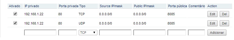

    Ja tentei redirecionamento de portas amigo, vou postar a print.
    E o dmz não sei com qual ip configurar.
Nome:	         o.o.jpg
Visualizações:	182
Tamanho: 	27,5 KB
    Ja tentei por as 2 portas iguais (8085/8085) ou então revertelas de posição. mais não vai. ;/
