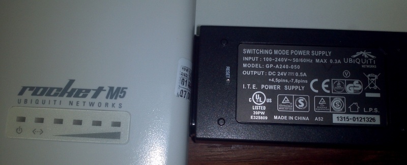

    Recentemente comprei um par de Rockets M5, na Distribuidora Linktek( http://www.linkteck.com.br). Mas para minha surpresa a fonte de alimentação veio de 24v e 0,5 A. Normalmente é uma fonte de 24V e 1A. A distribuidora me informou que o fabricante esta enviando com este modelo. Alguém poderia me confirmar!!

    Sim, é isso mesmo, mais se for usar cabo muito comprido tem de arrumar uma fonte melhor!!
    Padrão Re: Fonte rocket m5
    O comprimento do cabo só seria um problema se tivesse tensão baixa, não com corrente baixa.
    O rocket M5 consome uns 6W no pico, ou seja, 0,25A em 24V, uma fonte 24V de 0,5A tem 100% de margem de segurança. Não vejo necessidade de 400% a mais de capacidade, uma boa fonte entrega o que promete.
    (Se der problema, não jogue a culpa de cara na corrente da fonte, as fontes 24V 1A da UBNT também dão problemas, eu tive mais de meia duzia queimadas em NS Loco, que consome os mesmos míseros 6W)
