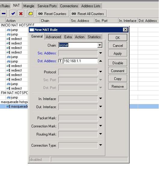

    Ja tive esse problema. Vc resolve mexendo na regra de mascaramento. vc tem de colocar o ip do squid no Dst address com exceção.
    Olha no print como fica.

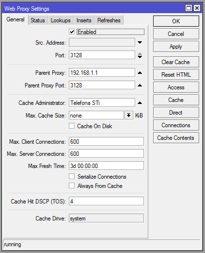

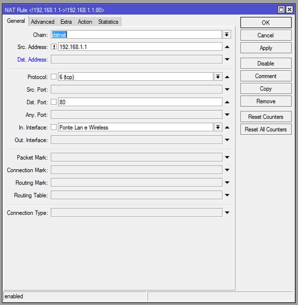

    Mesmo assim não resolveu, olha como está o meu:
    no Squid:
    192.168.1.254 TCP_MISS/204 242 GET www.uol.com.br
    E segue imagens das regrasClique na imagem para uma versão maior

    Vc configurou errado. Não é no Src Address e sim no Dst Address. Olha no meu post anterior como ta configurado e olha o seu.
