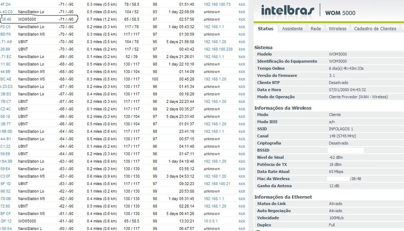

    Amigo estou com um cliente com equipamento Intelbras Wom5000 novo, no radio do cliente o sinal aparece -62 com visada limpa mas no ap da torre o sinal dele está aparecendo -71, eu verifiquei outros equipamentos como Intelbras Wom5000 e Nanostation M5 os sinais batem certinho mas esse não bate então isso pode ser um bug da firmware ou problema de sinal do próprio equipamento do cliente, até tirei uma screen.

    Cara, sinal que chega no AP Não é o mesmo que chega no cliente, -71 é nivel de sinal que o Cliente ta mandando para seu AP e -62 é o nivel do sinal que ta recebendo seu cliente, então as informações estão corretas.
    Isso quer dizer que o RX do cliente ta ótimo (-62) ele ta recebendo o sinal bem, mas ta enviando ruim -71 (TX) para seu AP.
    (Pelo que eu notei o WOW 5000 é bom para receber o sinal, mas para mandar fica a desejar) que não é o caso dos Ubiquit que manda e recebe o sinal na mesma proporção!.)
    Entenderam?
    Padrão Re: Cliente com sinal bom e ping ruim.
    Então está esclarecido conforme eu falei que poderia ser um bug da firmware ou problema de sinal do próprio radio desse cliente pois nos outros clientes o sinal mede certo, então no caso é problema está no radio do cliente mesmo sendo um radio novo se fosse velho poderia dizer que perdeu potencia de sinal igual alguns nano loco m5 acontece, pois temos outros Intelbras Wom5000 e o sinal mede certo, valeu pelo esclarecimento pois achei muito estranho mesmo esse Intelbras Wom5000 ta fazendo isso.
