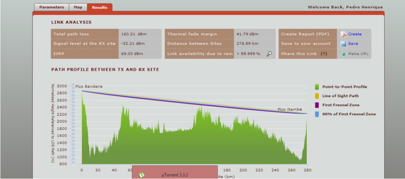

    Fui fazer um teste de enlace no link planner e o mesmo nem aceita enlaces nessa distancia.
    Fiz uma simulação com radio da Ligowave e antenas de 2.4.
Nome:	         Captura de tela 2014-02-11 11.54.38.jpg
Visualizações:	339
Tamanho: 	80,7 KB
