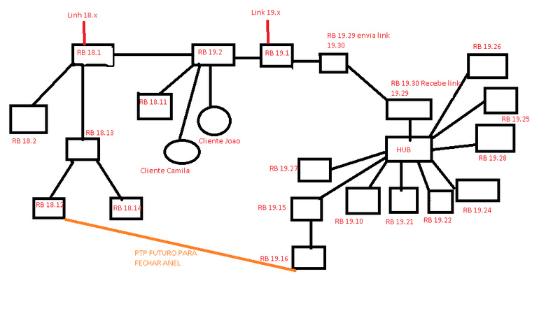

    Boa tarde pessoal estou querendo implantar o ospf em minha estrutura mas estou meio que perdido.
    Hoje recebo 2 links diferentes em rbs diferentes e essas rbs repassa ips validos para o restante das bases onde o cliente conecta recebendo um ip invalido (172.20.2.10 ou 172.20.1.12 depende da base em que for conectado) e a partir dai é feito um nat e o cliente navega.
    Minha duvida é como implantar, o inicio de como fazer vou postar uma foto de minha estrutura e gostaria que voçes me orientasse em como fazer.
    Desde ja obrigado.

    Padrão Re: Ajuda com implantação de roteamento OSPF
    Citação Postado originalmente por paulosjbv Ver Post
    Desde ja obrigado.
    O ideal seria você ter 3 rbs e interligar uma na outra e começar a estudar em cima disso, é muito simples fazer o OSPF funcionar
    Entao coloquei 3 rbs em bancada e fiz a configuraçao e deu tudo certo mas tenho algumas duvidas.
    -Quando conecto em qualquer rb nao consigo achar as demais pelo winbox so acesso a que estou conectado.
    -Uso ips validos nas minhas rbs (que por sua vez faz um nat e envia ips invalidos para os clientes) como colocaria os ips nas rbs que tem ospf rodando para que possa acessar fora da rede.
    Quanto a conectar em qualquer RB e não achar as outras rb's pelo winbox, creio que você não enxerga as demais por "MAC" pois a rede é roteada porem... em qualquer interface em qualquer RB dentro do OSPF, se você estiver com IP e plugar seu micro nela ou mesmo um cliente da rede ( dependendo das suas regras de fw ), é só tentar acessar as outras rbs pelo ip de loopback que acessa normalmente.
    Na questão dos ips validos nas rbs, você poderia por exemplo, na RB que recebe o link 1, fazer uma regra de redir para quando chamar o ip da WAN na porta X ele redirecionar para a RB X, quando chamar o ip da WAN na porta Y ele redirecionar para a RB Y, isso em cada redir apontando o ip de loopback das rbs.

    Citação Postado originalmente por sneeep Ver Post
    Não sou nenhum especialista em OSPF mas, pratico bastante, caso tenha falado algo errado perdão.
    Quanto acessar pelo winbox foi resolvido ta blz.
    Na minha rede tem 2 ptp que liga até o gateway quero implantar ospf mas cada seguimento da rede tem que sair por um ptp diferente e se a rede cair todos saem pelo ptp que esta up.
    Ja criei areas diferentes e deu certo mas será que quando colocar em produçao esses seguimentos sairao pelo ptp certo?
    Se um ptp cair o outro assumira?
