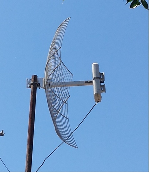

    Use essa solução, parece gambiarra, mas é muito eficiente, uso em zona rural.
    E antes de criticarem, isso é o mesmo princípio de todas as antenas de alto ganho, direção e reflexão, e pasmem esse conjunto dá próximo de 29dbi, como? Simples temos uma antena de 12dbi, refletindo numa 25dbi, porquê da difrença? A antena grade tem um refletor próximo de 1 a 2 dbi, só não se tem um ganho maior pela perda do próprio espaço ocupado pela antena de 12dbi na frente da antena.
    JMayer

    Citação Postado originalmente por jmayer Ver Post
    JMayer
Nome:	         Adaptador CPE.jpg
Visualizações:	734
Tamanho: 	66,9 KB
    Amigo teria como colocar uns prints do alinhamento da antena, do ganho e do dbm?
    Aguardo.

    Faz assim: pega uma grade 25dbi aquário, ou outra marca, uso aquário aqui, pois reutilizo as grade usb que substitui pelas CPE WOG 212/ WA5210, retira a ponteira, faça um adaptador com chapinha de serralheiro, aquela mais fina, fixe sua CPE na ponteira da grade conforme a foto, pronto é só alinhar a antena como se fosse uma grade normal, quando utilizei uma nano 8dbi, o cliente estava a 4km do pop com ommini de 12 dbi, sinal -68, tá aí a receita. Só lembrando os WOG212/WA5210 tem conector SMA para colocação de antena externa, porém neste sistema tenho um ganho de 4db em relação a colocar com antena 25dbi com cabo 1m sma direto na antena. Quando fui instalar num cliente o pigtail sma tava com problema, como ficava 40km estrada de chão, resolvi fazer o teste dessa maneira e me surpreendi.
    JMayer
    JMayer
