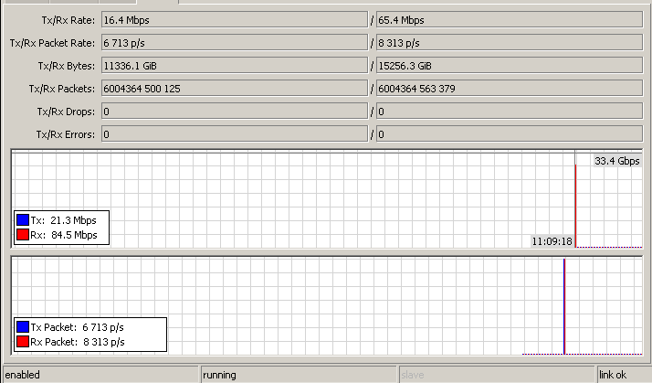

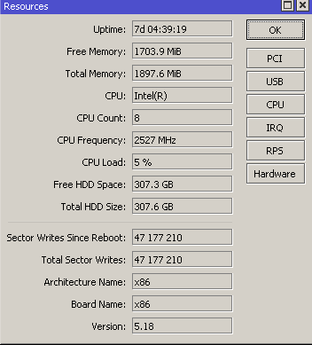

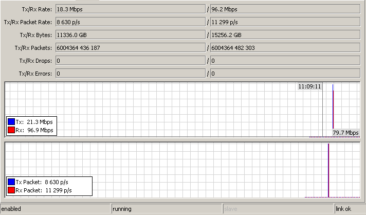

    Atualmente tenho um servidor DELL T610 com processador Xeon reconhecendo no system>resources 8 nucleos com 2.5Ghz e esta na versão 5.18 do RouterOS tendo simultâneo pico de 1.200 clientes PPPoE e o processamento chega a máxima de 10%. O Servidor possui 2 placas de rede Giga On-Board e 4 PCIe 4x da HP. De modo geral o servidor esta estável, mas tivemos alguns problemas:
    1) - Quando colcamos este sevidor ele estava na versão 6.11, as placas de rede PCIe funcionavam durante horas (cerca de um dia) e do nada paravam de funcionar. Tive que migrar todo o fluxo para as on-boards. Não refiz os teste com as placas novamente na versão 5.18.
    2) - Quando migramos para a versão 5.18, estão disponíveis, mas não arriscamos usar as PCIe, já entramos direto nas on-boards mas agoar ocorre uma anormalidade com o Gráfico da Interface (Traffic - Imagem em Anexo) onde o tráfego esta passando cerca de 100Mb e do nada ocorre um estouro e vai para cerca de 34Gb. Esse estouro ocorre apenas na interface desse servidor não refletindo na interface diretamente a ele conectado (outro servidor Mikrotik). O Estouro ocorre em um intervalo não exato de 4min.
    Chegam as dúvidas:
    * Será que as interfaces PCIe não apresentarão mais problemas na Versão 5.xx ?
    * Porque ocorrem esses estouros nas interfaces ? Será que subir para a 5.26 (conforme recomendação por estabilidade) pode resolver esse problema?
    Reforço que não fiz mais testes devido os dias turbulentos que nosso clientes passaram, por isso estamos aguardando a poeira baixar para retomarmos os testes mais agressivos.
    Deixo em aberto as perguntas para nosso amigo agatangelos e para mais quem puder colaborar.
    Saudações
Nome:	         Estouro Link.png
Visualizações:	308
Tamanho: 	9,3 KB

Nome:	         Link Normal.png
Visualizações:	271
Tamanho: 	9,1 KB
Nome:	         REsourses.png
Visualizações:	318
Tamanho: 	7,9 KB
