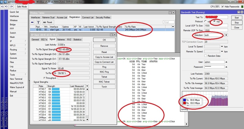

    Tenho dois PTP com este mesmo equipamento, um de 15km esta fechando 110 mega, e outro de 40km que esta fechando quase 100 megas. Verifica o apontamento dessas antenas. O nivelamento delas é importantíssimo tambem. Verifica isso ai que vai ficar TOP.
Nome:	         enlace.jpg
Visualizações:	949
Tamanho: 	123,7 KB

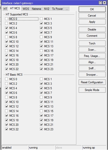

    Padrão Re: PTP com RB912UAG-5HPnd
Nome:	         mcs.jpg
Visualizações:	380
Tamanho: 	74,7 KB
    Citação Postado originalmente por nalvo Ver Post
Nome:	         mcs.jpg
Visualizações:	380
Tamanho: 	74,7 KB
    Ai sim em...👍
Nome:	         enlace.jpg
Visualizações:	949
Tamanho: 	123,7 KB
    vc esta usando superchannel ? e qual protocolo?
