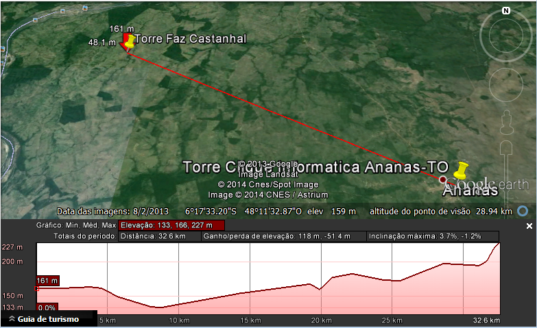

    Question Ponto a ponto o Premeiro que vou fazer
    Alguem tem uma ideia de qual equip 5.8GHz eu uso pra ter o melhor ganho de sinal e de lar ainda tem q ir pra 2 faz o sinal mais quero chegar com ele lar premeiro com qualidade ai depois as faz e perto 2km dessa q ta indo o sinal ...de ja agradeço a todos abraço..
