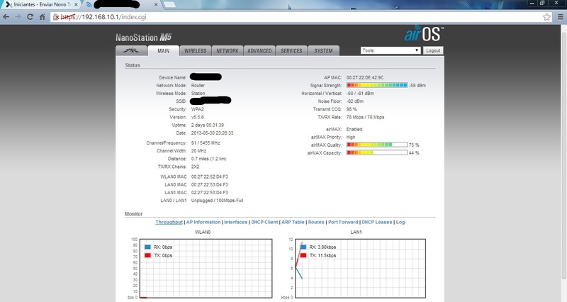

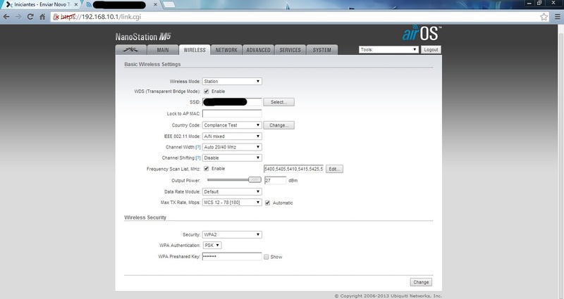

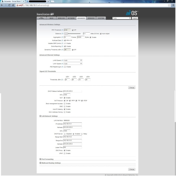

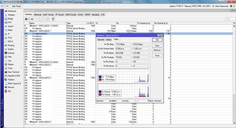

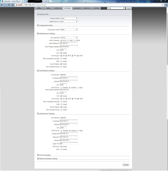

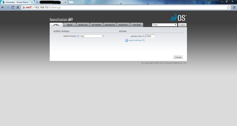

    Amigos, estou com um servidor mk configurado, com 50 megas entrando e saindo para envio de um nano m5 5.8, ele envia o sinal ate um ponto onde tenho para distribuir .. lá eu tenho : um nano recebendo, um nano enviando , e uma switch para interligar os dois.. I um na casa do cliente recebendo! Só que ele nn passa de 10 megas me ajudem..
    As configuraçoes usadas na minha rede são essas!
    Saindo do Mk pro 1º nano :
    Anexo 50229Anexo 50227Anexo 50230Anexo 50228Anexo 50231Anexo 50232
    Nano Recebendo no meu ponto de acesso! :
    Anexo 50237Anexo 50234Anexo 50238Anexo 50235Anexo 50233Anexo 50236
    O outro nano que esta reinviando meu sinal:
    Anexo 50243 Anexo 50240Anexo 50244Anexo 50241Anexo 50239Anexo 50242
    Nano que esta recebendo em minha casa :

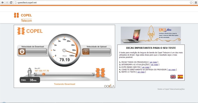

    Amigo primeiro diminua essa potencia de 27dbm para 18dbm no AP e no cliente pois estou vendo na screen em noise floor -82 isso mostra que você está com muita interferência e pode ser que você mesmo esteja causando isso, faça um teste mude na AP o Channel Width: 20Mhz tire esse compilancetest e coloque no AP e no cliente em estados unidos ou Brazil, em Max TX Rate, Mbps deixei em MSC 15 130 [300] e desative o automático, e faça um teste com o Airmax desativado, aqui com essa configuração conseguir 1 hora da manhã 80megas no teste do copelteste e nos horários de pico consegui velocidades de 32Megas a 42Megas

    cara nao preciso mais consegui fazer chegar 20 megas de 25 to feliz! Obrigado pela ajuda!
