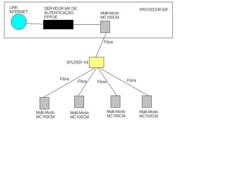

    Amigo me tira uma duvida, tem como eu mandar internet para 4 clientes via fibra sem o uso de OLT somente com conversores?
    coloquei um anexo de como quero fazer.Clique na imagem para uma versão maior
