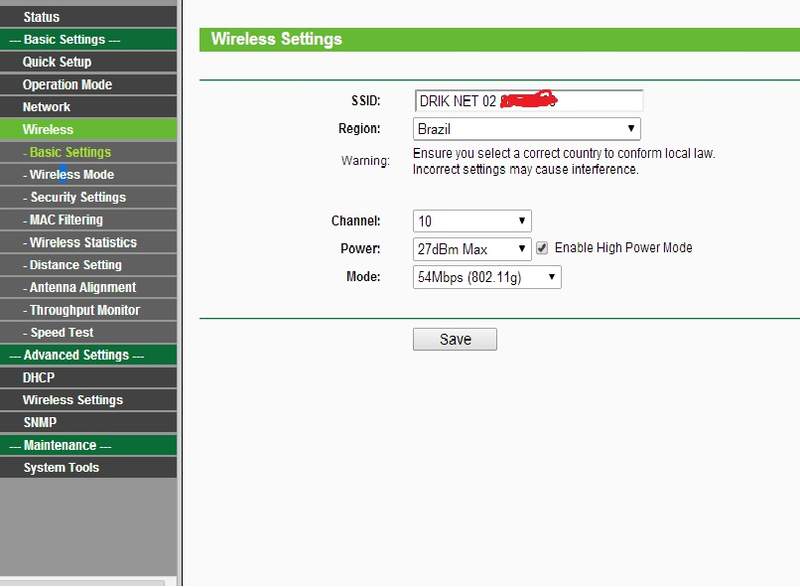

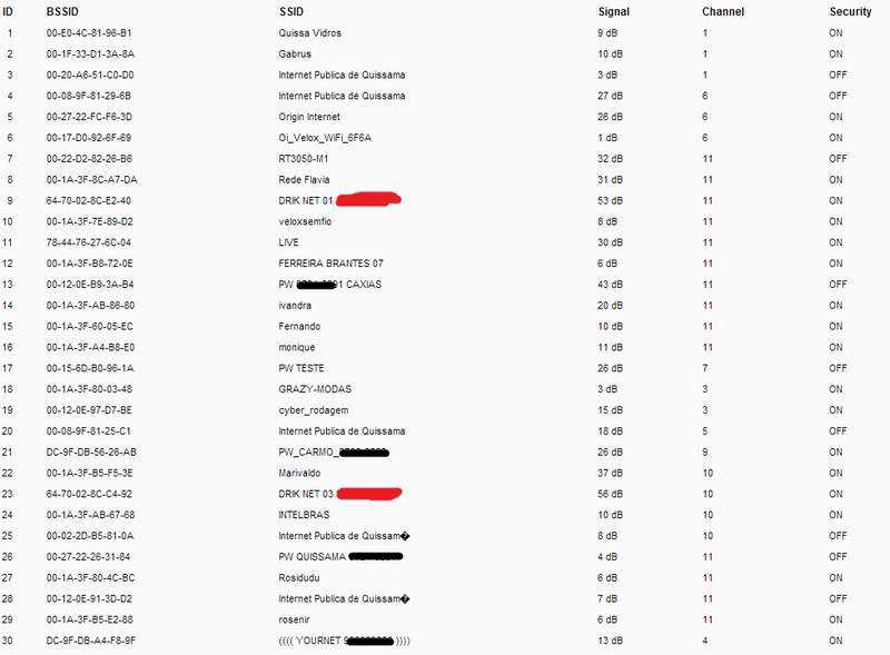

    Padrão Re: Clientes de enxergando na rede, mapa da rede
    so o que estão se enxergando, são os clientes com placa pci e antena de grade, todos com visada 100%, no máximo 800 metros da minha torre, queria uma dicas de vcs, qual o melhor canal a ser usado aqui minha cidade é muito poluída na frequência 2.4 olhe um survey da minha rede..Clique na imagem para uma versão maior
