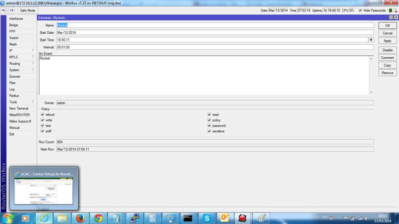

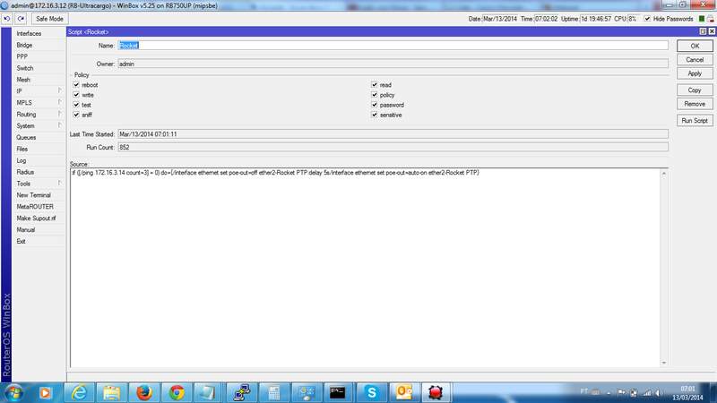

    Pessoal, fiz uma busca rápida aqui no forúm e não encontrei, por isso vou compartilhar um pequeno "quebra-galho" que está me ajudando..
    Instalamos em um cliente nosso uma RB 750UP fazendo papel de WatchDog, a cada 30 segundos ela pinga no equipamento e caso ele não responda ela corta a alimentação dele por 5 segundos e liga novamente, veja os anexos.
    System>Scripts
    Add new script
    :if ([/ping x.x.x.x count=3] = 0) do={
    /interface ethernet set poe-out=off ether2-Rocket PTP
    :delay 5s
    /interface ethernet set poe-out=auto-on ether2-Rocket PTP
    Depois adiciona uma rotina de verificação no scheduler com o tempo desejado.
